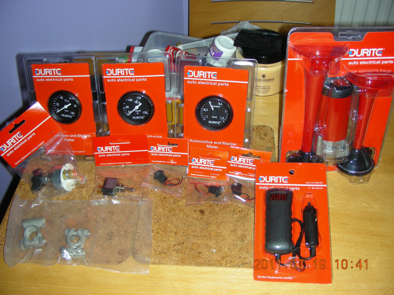

kedze za par dni vyrazam na pevninu domov,objednal som este par veci do "Rexika" na neskorsie zabudovanie.
Legenda zlava doprava: teplomer oleja,Tlak oleja,Vakuo@turbometer,vzduchove fanfary,odpojovac baterie,svorky,ziarovky,vypinac,digitalny voltmeter. Neskor este ocakavam 135AH deep cycle bateriu a 3ks vstrekovacov(do zasoby). Ta bateria je zn. Elecsol so zarucenymi 1000 nasobnymi vybijacimi cyklami a je vhodna(co je unikum) aj na startovacie ucely,pretoze neskor ked mi dosluzi jestvujuca 90AH Boschka(ma 5 rokov) tak tu Elecsolku pouzijem miesto startovacej baterie(ma podobne rozmery) a ako dalsiu palubnu bateriu kupim 220AH Elecsolku a k nej uz aj photovoltaicky clanok na dobijanie. Dobijanie zatial chcem riesit tak,ze k jestvujucej baterii pripojim cez odpojovac sekundarnu bateriu a na zaklade udajov z voltmetra ju budem pripajat manualne k startovacej baterii,aby nedochadzalo k ich vzajomnym vybijaniam,ked nebudu dobijane z alternatora.V praxi to bude asi vypadat tak,ze nastartujem a ked sa napatie dostane na 14,4V tak pripojim sekundarnu bateriu,po dobiti sa zasa odpoji. Vsetko pridavne v aute(kurenie,chladnicka,osvetlenie,invertor,pumpa,kompresor) pojde na tu sekundarnu bateriu,aby startovacia bola vzdy v kondicii.V pripade nudze sa budu dat pripojit obe pararalelne.(nizke teploty pri starte a pod.) Sekundarna bude umiestnena v obyvatelnom priestore(nebude sa znizovat jej kapacita vplyvom nizkych teplot) Prakticky sa sekundarna bude dobijat az po uplnom vybiti(na max. povolenu hranicu-preto je deep cycle) cize za bezneho jazdenia pojde na alternator iba hlavna bateria.Uvidim ako sa to osvedci v praxi.Nieje to automaticke,takze komfort to nema,ale ma to najmensie straty a najmensie nadobudacie naklady.Cas ukaze.

jo,ja som budik budicek
len som sa etse nerzhodol,kam ich dam,bud pridavny panel naspodok,alebo pridavny na vrch palubovky,hmm

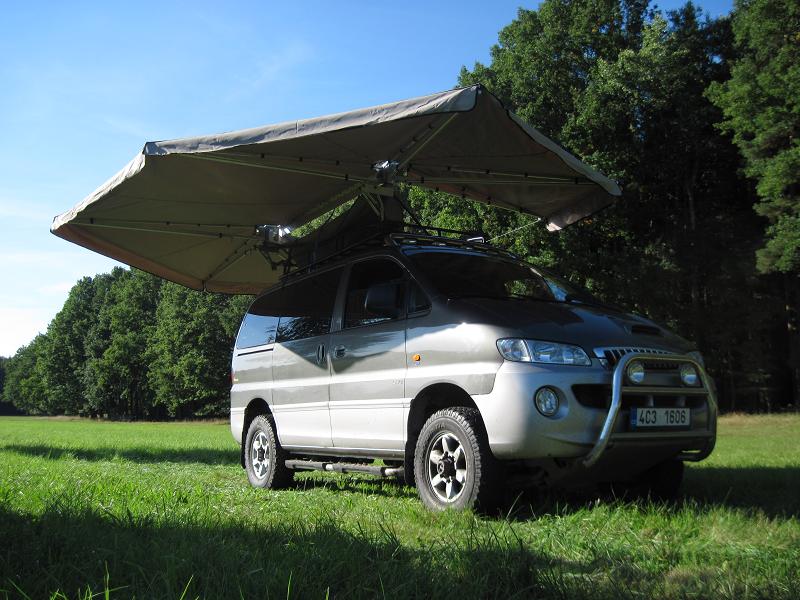

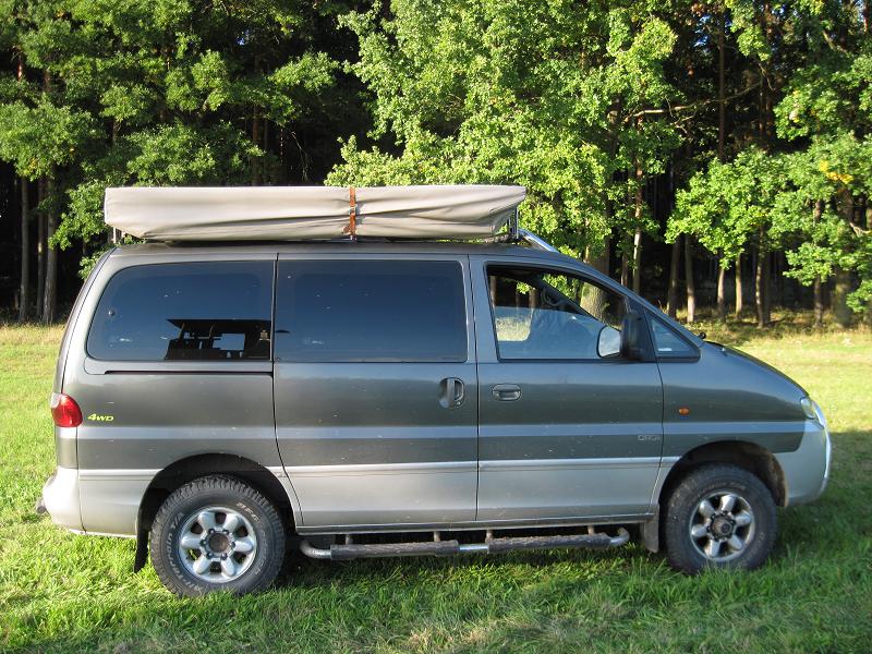

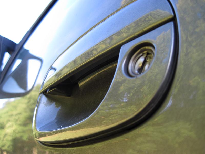

Konečně jsem měl trochu času zdokumentovat letošní vylepšení. Vše už vyzkoušeno na dovolené. Letos jsme jeli přes Rakousko, Italii (passo di stelvio 2780mnm), Monako, Francii, Španělsko a Švícarsko. Chtěli jsme až na Gibraltar, ale před Brcelonou nás otočil zloděj. Půl hodiny pryč a přes zámek u řidiče nám vyplenil bydlibus (kabelka s telefony, peněženky s doklady, foťáky a hotovost). Vypáčil mi i můj bezpečnostní šuplík pod sedačkou. Naštěstí peníze na naftu nenašel a tak jsme se mohli vrátit bez komplikací. Zatím pár fotek, později přidám odkaz na youtube.
Narozdíl od Oltciťáka jsem s nevěnoval protibalistické ochraně spodku
ale vrhnul jsem se na střechu. Loňské řešení s krycí plachtou bylo poněkud primitivní, tak jsem to téma trochu rozvedl a vyšlo mi z toho něco mezi jurtou a garáží
Celé je to z hliníku a váži to asi 30kg (zhruba půl na půl konstrukce a potah). Abych to na auto dostal udělal jsem si zahrádku, taky hliník Trubky průměr 25x3 a 40x3, vnitřní rozměry 2010mmx1010mm.

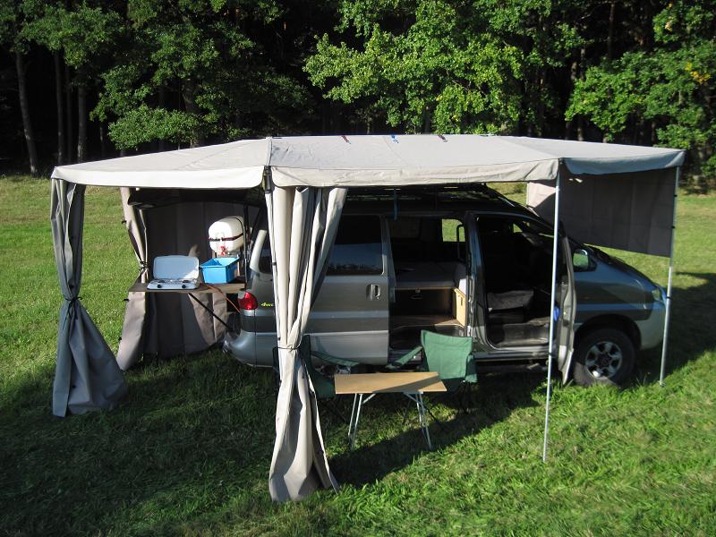

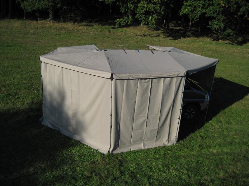

Re: Starex 4WD-upravy na kemping,a ine vylepsenia...
Auto je v největším pařáku ve stínu a je tam docela chládek.

- Stržený zámek a vylomená klika
