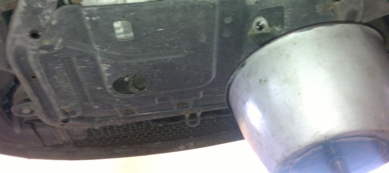

Tak milostiva, je tam. Aby kryt drzel bytelne a nestalo se, ze nekde naporem vzduchu bude plandat, bylo potreba jeste vytvorit dve diry a chytlo se to nekam k napravnici (mozna to je ale jen mym autem). Nebyl jsem u toho, bylo to tak rychly, ze nez jsem z prijmu dosel na dilnu (asi 30m), tak bylo hotovo.
Dobra zprava pro (asi vsechny) majitele CRDi je ta, ze spodni kryt motoru tam je. Zitra budu davat na Kiu, tak to snad stihnu vyfotit.
Foto CRDi:
Foto CRDi:

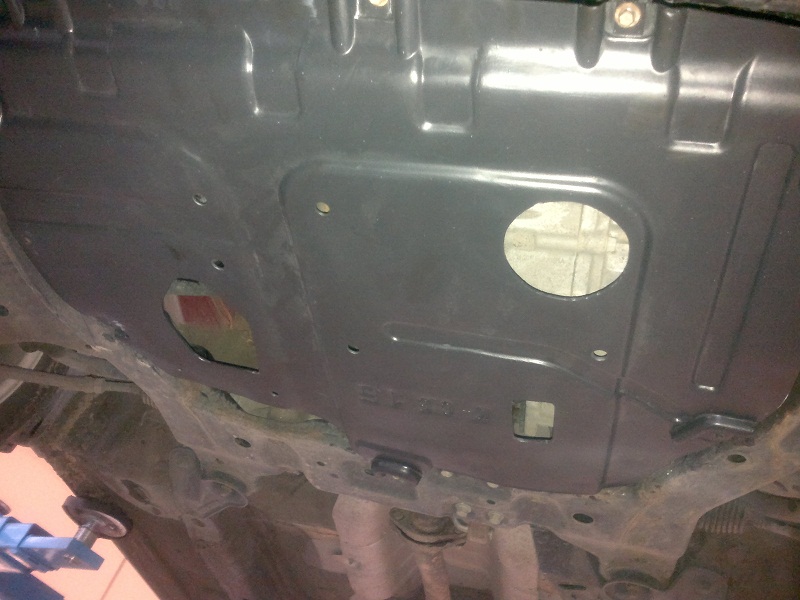

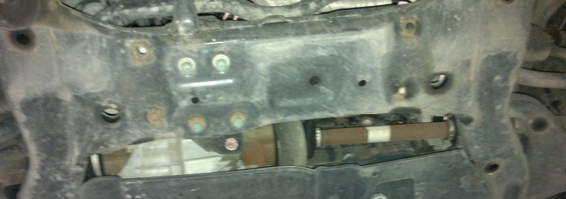

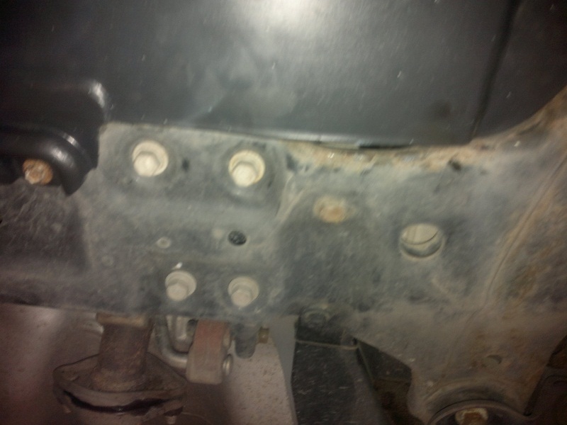

Rozdil v origo a neorigo krytech je ten, z origo je kratsi a nedosahuje az k naprave - vznika tam mezera zhruba 10cm. Co se tyce otvoru na krytu, muzete je natvrdo zaslepit, nikam nevedou.
I u druheho krytu bylo potreba vrtat a to v predni casti.
Prvni foto origo kryt, dalsi ze ceeda. Jeste to u obou aut trochu posolicham, kdyz ted vim, jak to dole v realu vypada a uz budu max spokojenej.

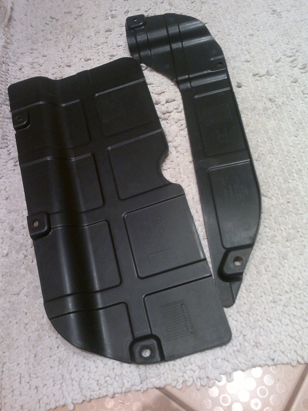

A tyto dva kusy krytu vam zbydou, misto nich se dava ten kryt. Po umyti vypadaji, ze nejsou ani den stare, jedina znamka pouziti. Pokud ten velky prepulite, vznikne vam tim zaslepka na tu velkou diru, dalsi zbytky se daji pouzit na zdokonaleni, staci vyvrtat diry a pouzit stejney srouby, jaky se treba pouzivaji na svetlometech. Ovsem doporucuju nenicit a poridit jiny plasty, byla by to skoda.
