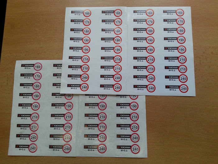

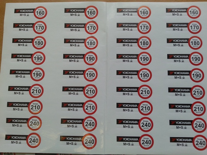

Tak dnes dorazily samolepky od dodavatele. Jinak objednány Nokian Hakkapeliitta R2 SUV s tím, že do výroby jdou v Rusku 21.9. a v polovině října by měly být na velkoskladě, takže když to dobře dopadne, tak se to stihne... =D>
Škoda Felicia Van Plus
