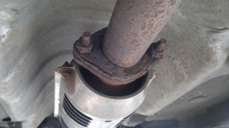

Tak jsem se dnes díky výměně oleje dostal pod auto.. :shock: Docela mě zarazilo jak mě reznou příruby.. normálně se odlupujou plátky rzi... #-o

No, mám to stejně - prostě kvalita povrchové úpravy je ničemná.

mam to podobne.. asi dva roky dozadu som to ale osklbal drotenou kefou a natrel rezistinom a uz sa to moc nezhorsuje. Snazil som sa najma natriet tie sroby, lebo mam zas strach ze tam nieco odlomim ked to bude treba vymenit

Marťas, pěkný =D> na mém Twingu, co jsem prodal kolegovi v práci, je pořád origoš výfuk :shock: a je starý deset let a má najeto 150 000 km ...... jestli naše výfuky vydrží taky tak dlouho, silně pochybuju ](*,)
Ale s povolováním matek bych si starosti nedělal .... stejně to v servisech upáleji flexou a daji novej ....

No kluci tak jsem "rád" že s tou rzí nato nejsem sám... Taky mě to napadlo odrbat kartáčem, ale loupou se z toho plátky rzi, tak jsem nato nechtěl silou tlačit, páč barvu na výfuk jsem u sebe neměl...

holt na nektere veci se nesmis divat kdyz lezes pod auto a hlavne taky nesahat, pak si clovek prisela jen vice prace, pokud to drzi tak to nechat tak ,az to upadne tak se to bude resit,neboj ono jeste delsi dobu potrva nez to upadne,par let,mozna my uz tu nebudemvios jak to bylo v te reklame :mrgreen: :mrgreen: :mrgreen:

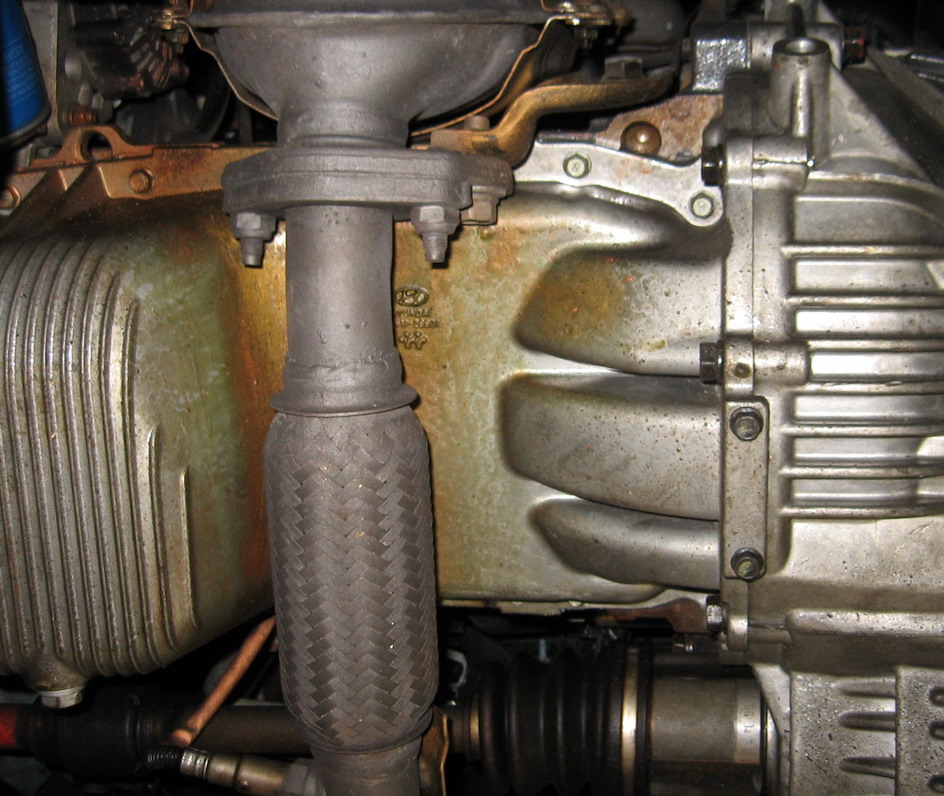

Stačí to 1 za rok, třeba při výměně na zimní pneu, postříkat "měděnou pastou" ve spreji. Sice to teplotou zešedne - původní barva je vidět v okolí vany, ale funguje to.. Leda že by Turci dělali výfuky z horšího materiálu.
Výsledek (Getz) po 6 zimách na poslední STK:

No čoveče to vůbec nevypadá zle!! :-k jak nový!

clovek ale pride o to bublanie osemvalca, ked sa v strednej casti objavi diera :twisted: 6 rokov je 6 rokov, nasa fiesta ma 50 000km a 6 rokov a tam to vyzera relativne slusne. Ono asi zalezi kolko toho clovek najazdi v dazdi a na snehu. To potom ten rozdiel teplot & vlkhosti urobi svoje
