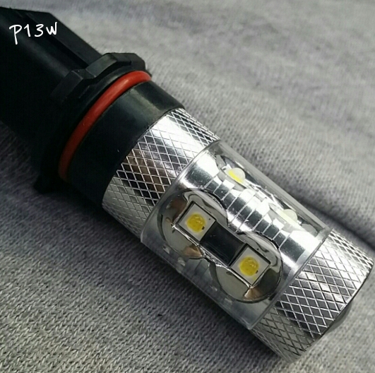

ja uz 4 roky rovnake a spokojny.

Sam by som rad vedel kde som ich kupil a ake, lebo drzia 4 roky a mam iba obrazok.
ale vyzerali tak ako som prikladal. Ziaden chladic.

cartmanko. Podľa obrázku aj reálne tvoje led sú 50w (ekvivalent svietivosti 50w žiarovky ) Dobrá voľba pre denné svietenie,žiadne mačacie očka ako majú mnohé auta na cestách .Životnosť žiarovky závisí aj na dostatočnom odvádzaní tepla zo žiarovky .Čim je väčšia parabola svetla tým väčšia odrazová plocha a lepšia svietivosť a lepší odvod tepla .Pri led žiarovkách svietivosťou v tisíckach lm je chladič alebo ventilátor nevyhnutný pre dlhú životnosť .Tvoje majú svietivosť 850lm tak nemajú dodatočne chladenie.Vhodne sú aj pre zadnú hmlovku ale iba prevedenie 30W . Chip CREE je kvalitný tak ti to drží 4 rok a určite ešte dlho bude .

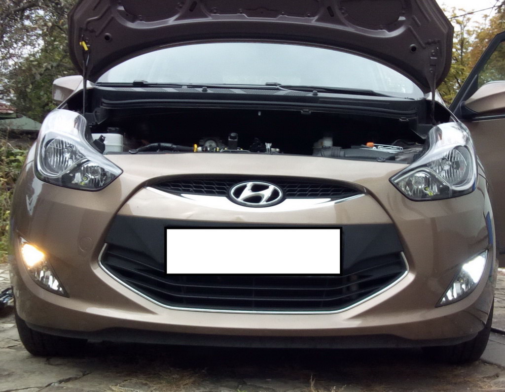

Ja mam osazeny tyto:
https://www.aliexpress.com/item/2pcs-P1 ... 77733.html
Za tu cenu, obe za 100Kc, zivotnost tolik neresim. Spotrebu maji 0,32A pri 14,4V, to je 4,5Wattu. Dokonce maji regulaci vykonu, takze maji stabilni vykon nezavisle na napajecim napeti, to znamena ze s klesajicim napetim odebiraji vic proudu. Sviti asi o polovinu vic nez puvodni vlaknove 13Watowe zarovky.
Jako predni mlhove mam tyto:
https://www.aliexpress.com/item/2-Piece ... 4c4dyCr9Nm
Maji spotrebu 0.25A pri 14V, to je 3.5W a opet maji regulaci pro stabilni prikon.
V interieru a kufru mam tyto:
https://www.aliexpress.com/item/1pcs-T1 ... 4c4d1qCr0n
ty maji prikon 3W a sviti mozna trikrat tolik co puvodni zarovky.
Jako predni obrysove mam tyhle:
https://www.aliexpress.com/item/KEIN-T1 ... 32680.html
A jako osvetleni SPZ mam tyto:
https://www.aliexpress.com/item/10Pcs-A ... 4c4d8lwsi8
