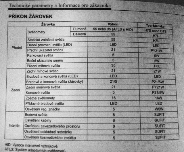

TripleTap: ten planek s typem zarovek od H je uplne doslova na hovno, maji tam takovy nepresnosti, ze napr. schranka spolujezdce nema zadny sufit ale klasickou patici T10, popis zpetne svetlomety ti taky rekne prd, ze tam patri patice T10 nebo presneji T20 a z vyroby zarovky W16W, maj to proste napsany jak prasata a to je tam toho vic co nesedi, ja jsem si sam radsi prolezl cely auto abych zjistil co tam je za zarovky, teda krome prednich mlhovek kde se udajne musi shodit cela predni maska... a to jsem je chtel menit, po tomhle na to kaslu...

Tak jsem k tomu sednul a ze začnu googlil podle te tabulky...no a mas pravdu, je na nic.
Dik za ty fotky a doporučení!
