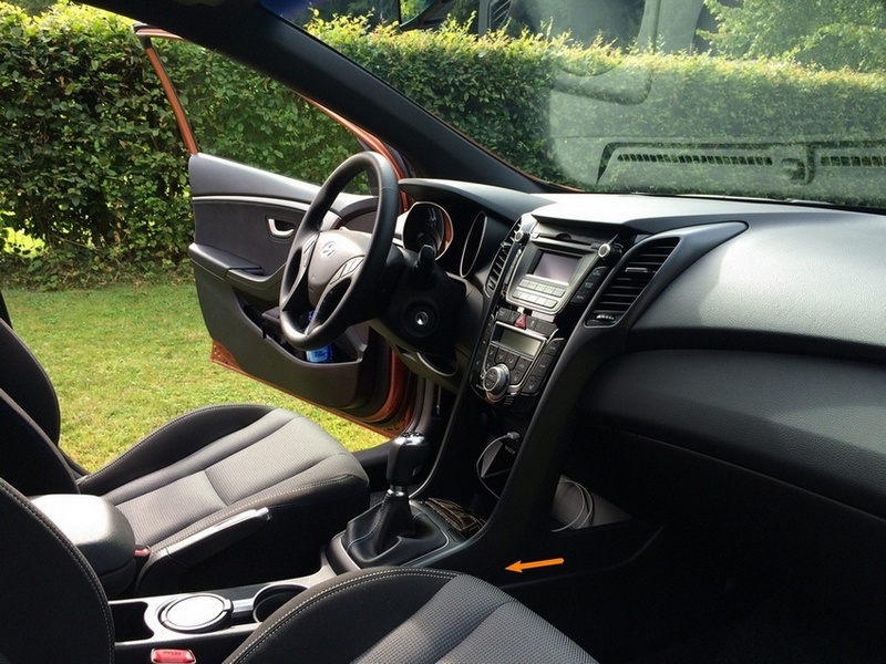

Mam auto teprve par dni. Po cca 150km jsem si vsiml, ze obcas rezonuje plast na prave strane od strany spolujezdce (viz. foto) jen pri urcitych otackach 2-2500 a jen nekdy. Jet na reklamaci a nebo me napdlo, tam dat nakou gumovou vypln mozna?

Řekl bych, že reklamovat. Jen aby pak v servisu nerozebrali půl interiéru a nerozvrzalo se něco jiného. Takže z tohoto pohledu bych tam dal nějakou gumovou podložku.

Ta gumova podlozka me napadla, ale mam strach oddelat ten bocni kryt, ze tam neco urvu a nebo se projevi nake vrzani jese jinde. Na Youtube jsou videa jak na to a naky to naradi taky mam. Kazdopadne je to pri otackach kolem 2000.
Jinak od zacatku na prejezdu nerovnosti divne klepani zezadu, prava strana, zeby zminovana roletka? Zkusim vytahnout z auta a projet to bez ni.

Může to dělat i opěradlo zadního sedadla v tom kovovém uchycení, do kterého zapadá hák. Některým lidem tady na fóru to dělalo, stačí omotat lepící páskou (ač to vypadá prasácky). Zkus, uvidíš.
