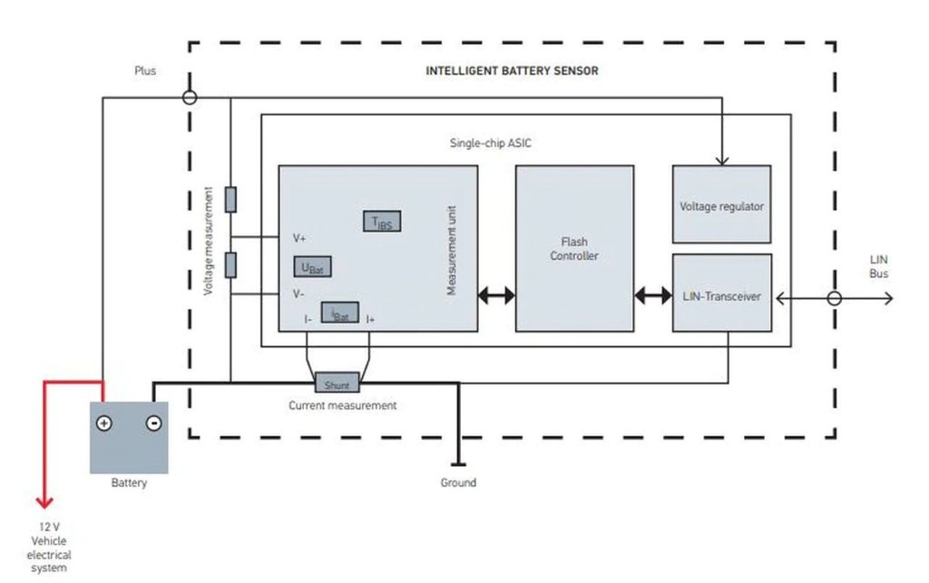

takhle vypadá vnitřní zapojení "toho konektoru" na baterce

Jo je to správně.
Tohle je schema firmy Hella ale většinou je to docela podobné.
Pro nás jsou důležité ty dva odpory, první vlevo od procesoru.
Na nich se vyhodnocuje napětí baterie.
Případná změna poměru by mohla celý ten krám posunout do oblasti kde už nebude škodit.
Ovšem než to začnete "tunit" je dobré zjistit si cenu :hyu:

no, ten senzor (IBS) je i na starších autech, moje ix z roku 2012 ho má taky a žádný SS nemám, a tak si myslím, že nebude problém sehnat někde na vrakovišti za rozumný peníz celý mínusový kablík včetně IBS, nicméně jelikož to má ochranu IP 6K9K tipuji, že to celé bude zalité (epoxidem) a nebude k tomu pro případnou výměnu rezistorů žádný prostor, s tím, že budou pravděpodobně ve velikosti SMD

Komunikační protokol - ten jeden drát - se jmenuje LIN, takové zjednodušení pro automotive (pro fabriku zlatý důl bo je to levné a šetří to peníze) ale tam už je pro amatéra konečná.
