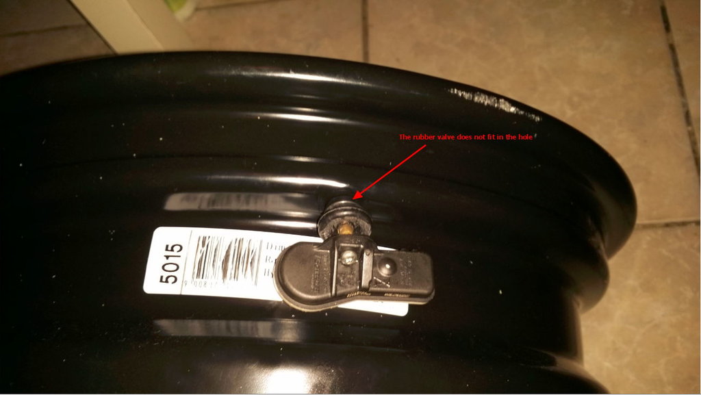

Original stoji 100eur/kus, moje stali 20 dolarov/kus. Original to veru nebol :) . Predajca uvadzal ze je to OEM, malo to rovnaky vzhlad aj oznacenie ako original snimac.. Prepokladam, ze by aj fungoval, keby sa ho podarilo nasadit.
Na snimci je znacka Schrader. Su to presne tieto http://www.aliexpress.com/item/TPMS-Sen ... 27124.html

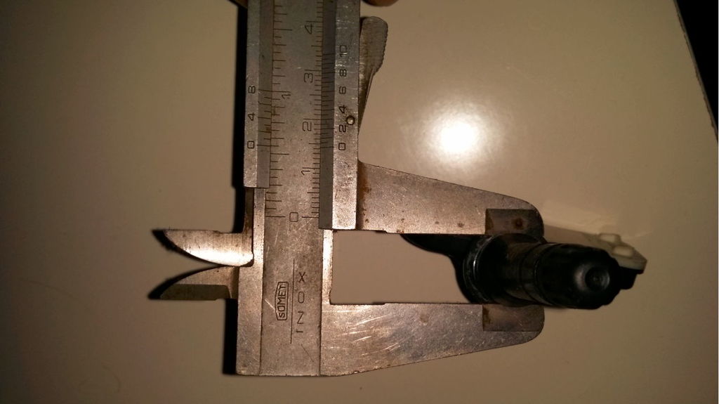

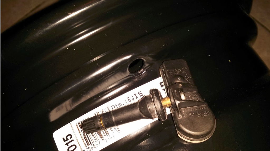

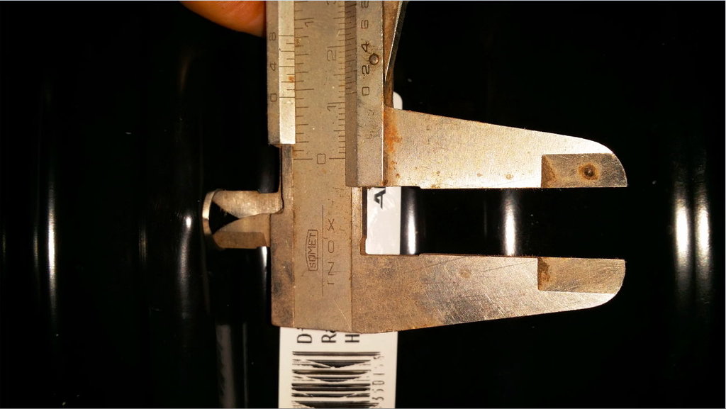

Hardcam píše:Nejlepsi by bylo, kdybys suplerou zmeril prumer ventilku a nahodil sem. IMHO je ventilek stejny jako kterykoliv jiny, ale disk ma mensi diru pro bezny ventilek a ne pro TPMS.

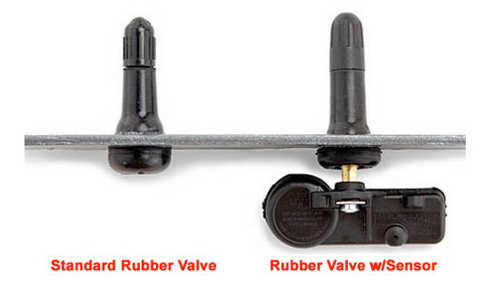

Myslis, ze priemer TPMS ventilu je iny (vacsi) ako priemer bezneho ventilu? Tak som to premeral, priemer diery v disku je 11.5mm - teda priemer klasickeho ventilu. Ide o disk KFZ 5015 od ALCAR, iny plechac som na novy Hyundai i20 ani nenasiel. Priemer TPMS ventilu z ciny je 14.1mm. Skoda ze nemam po ruke original, ze by som ho premeral :/. Neviete niekto prosim zmerat priemer vasho TPMS ventilu?
(ten prvy obrazok som posielal predajcovi do Ciny, ze mi to nepasuje a ci je mozne ventily vratit)
PS: Podla instalacneho manualu pre original ALU disk od Mobisu (ktory je urcite kompatibilny s TPMS) je priemer diery ventilu 11.3mm http://www.mobisparts.eu/de_de/custom/m ... armodel=44#
Cize diera na mojich diskoch je OK a problem bude vo ventile...

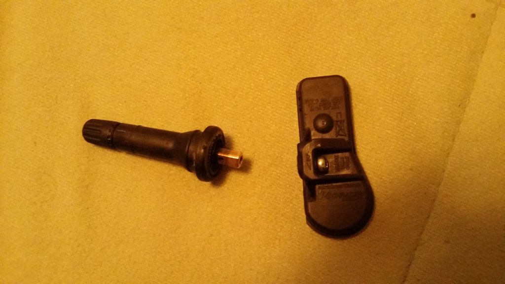

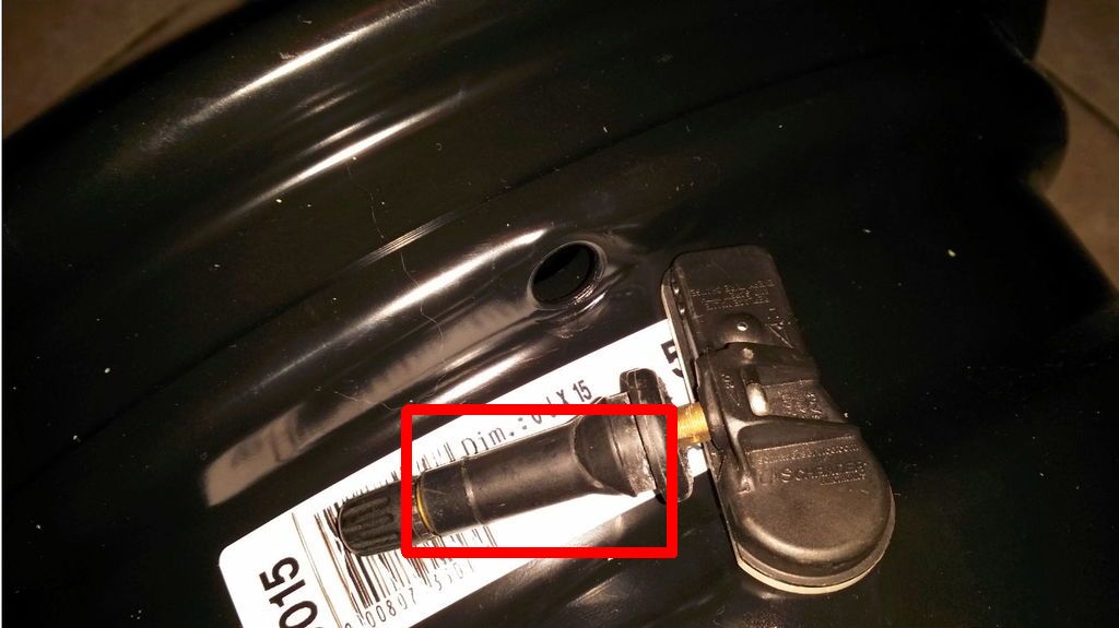

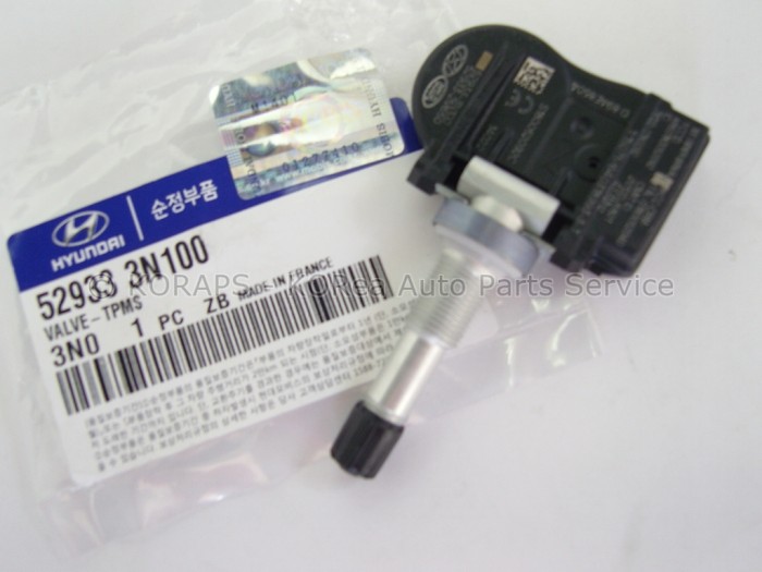

nerozobera sa ten snimac ?
konkretne myslim tato cast (zvyraznena cervenym) nema ist dole a potom sa nasadi snimac na disk a potom sa z vonkajsej strany nasrubuje ?
co ja som objednaval tak bolo potrebny snimac :
52933-3N100 - snimac
52934-A5000 - matica
vid obrazky.
tak ma napadlo ci aj ten tvoj snimac sa neskada z 2 casti len ty ho uz mas zlozeny, a je potrebne odsrubovat jednu cast nasadit na disk a zasrubovat a tym sa vlastne aj uchyti.

Re: TPMS snimac tlaku v pneu
Příspěvek od mspeedo »
Toto je iny typ ventilu ako mas ty a nejde rozobrat, treba ho silou prestrcit cez dieru az na doraz.. teda rovnaky system ako pri obycajnych ventiloch.

No v pneuservise som bol.. a typek to tam nenarval. Skusal fakt silno a ze uz viac nechce, aby ho neposkodil.. tak mu hovorim, nech to tam skusi narvat akou kolvek silou a na moju zodpovednost, ze nevadi ked poskodi ventil.. Tak to skusal este s dalsim mechanikom a veru to tam nedostali a ventil sa aj poskodil, natrhla sa ta guma. Takze to tam proste nejde... Myslis, ze ta cast s ventilom sa da vymenit? Vidis to ma vobec nenapadlo.. ani mi v servise nic take neporadili.. Teraz som to rozobral, to mozem normalne kupit obycajny ventil a nasrobovat tam ten?
edit: tak TPMS ventil je trocha iny ako obycajny... skusim napisat do Hyundai ci mi take vedia predat, ale vdaka za napad, s novym ventilom by to mohlo fungovat :)
