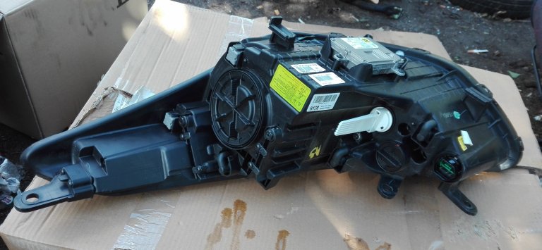

a dalsi, tady je vide dolu ten balaster, takze asi nebu uvnitr svetla jak jsem psal

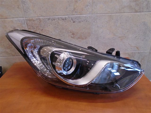

a zda se ze origo i30 xenonovy svetlomet nema prisvecovani do stran, co je podle mne super vec
