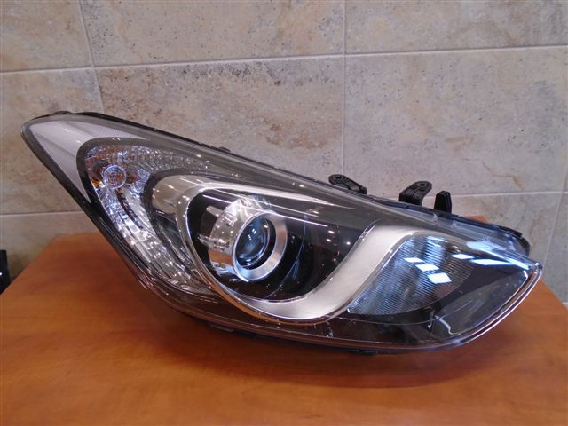

a dalsi, tady je vide dolu ten balaster, takze asi nebu uvnitr svetla jak jsem psal
Re: SVĚTLA
Napsal: 09 zář 2017, 18:37
od patriknet
a zda se ze origo i30 xenonovy svetlomet nema prisvecovani do stran, co je podle mne super vec

25W xenon tam nedas legalne v ziadnom pripade... vozidlo bolo homologizovane s h7 a s 35W xenonom. neviem do akeho reflektora chces davat tu 25W vybojku, ale ani jeden nie je pre nu konstruovany....
xenonovy svetlomet nema prisvecovanie do zakruty, pretoze su adaptivne - natacaju sa.

@ulthar, diky za nazor. Jen se jeste zeptam (abych to chapal spravne) ty testy, ktere zminujes - chapu to spravne ze se tykali prave tech "slabsich xenonu", tj. tech "25W" do 2000lm? To je zajimave. Rozumim ze kdybych do sveho svetlmetu pro H7 nejak nacpal D1S, tak to asi nebude ono, protoze v halogence H7 sviti jeden bod, ale v halogenove vybojce sviti asi cela ta trubice, takze asi to bude jak pises, ze muze dojit k vyraznemu oslnovani, protoze se tim posouva ohnisko svetlometu.
Mimochodem a nepamatujes si jestli tam davali nejakou tu D1S, anebo klasicky HID pro H7? (myslim si, mozna mylne, ze HID H7 by nemusela byt tak dlouha a teda ze by mozna nemusela to ohnisko tak posouvat - ale nikdy jsem ji nedrzel v ruce tak to jsou jen moje domnenky)..
Jinak, zda se tento "vyskum" asi nikam nevede, HID (35W) si tam dat nechci, nechci oslnovat a bal bych se i eventualniho velkeho financniho postihu ze strany pojistovny (v pripade ze by doslo k nehode mim oslneni nekoho jineho - to by mohli byt v celku "velke cisla"). Co se tyce policie, tak to bych hold asi par krat zaplatil (vzdy levnejsi nez ofiko prestavba).
Je to ale skoda ze se timto nikdo nezabyva a neexisuje firma, ktera by z aftermarketovych dily ofiko do auta zabudovala xenony se vsim co k tomu patri. Kdyby to stalo dejme tomu 10-15t, tak by do toho i sel.

mimochodem, podle mne ty svetlomety hologovane na xenonove vybojky jsou...
HCR
DC
Re: SVĚTLA
Napsal: 10 zář 2017, 12:59
od Richard555
Malá oprava:
Na světlometu většinou dole je spousta různých nápisů ve skle a v té řádce by někde mělo být uvedeno velkými písmeny HR nebo HCR to znamená, že zdroj světla je halogenová žárovka. Dále zdrojem světla v žárovce není bod, ale je spirála která má podobu "svítící čárky" kdežto v xenonové výbojce svítí výboj ve tvaru koule. proto nikdy nebudeš mít paprsek správně a vždy to bude někam utíkat a oslňovat :!: úplně nejlepší je potkat večer v dešti jedničkovou Fabii s dobastleným HID ...... to je fakt napřesdržku :!: :!:
No a každej trochu chytřejší polda tě na těch xenonech utáhne jak na cezený nudli..... pokuta na místě, OTP v prdeli a STK.....
