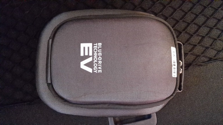

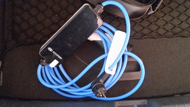

Auto má jednofázovou palubní nabíječku 6,6kW, což je nějakých 30A maximum. V nastavení vozu lze upravit nabíjení ve 3 úrovních. Neměřil jsem, ale bude to cca 30/16/8A. K autu je v originálním příslušenství nabíjecí kabel do klasické 1f/230V zásuvky, ten umí ale 12A maximum.

Chasnik píše: V ceně máš 3F i 1F nabíječku nebo jsi něco dokupoval? Jde to do našich zástrček normálně napasovat nebo se pořizují nějaké redukce? Dají se sehnat?
Viz výše.
