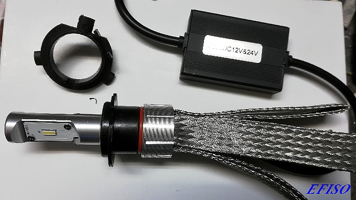

neviem o aky medzikus sa jedna ale ja som vybral halogenku, nasadil medzikus z ledky, ktory mal vyrez ako H7 halogen a potom do toho vsunul led, ktora sa zatoci ako bajonetova ziarovka. Vsetko sedi krasne.

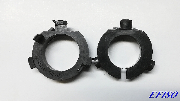

ob3l1x píše:Ale led odporucate a ake objimky alebo ako to nazvat tam mate ? Pretoze davnejsie som to chcel vymenit a problem bol v tom medzikuse co teraz drzi klasicku H7
Určite máš na mysli tu päticu na stretávacie svetla .Je viac druhov adaptérov ale ak troška počkáš tak Syr to rieši,ak mu dôjdu LED a adaptér a nahodí do stretávacích svetiel tak ti určite dá link na to čo hľadáš . Diaľkové už ma osadené LED . Ja mam doma LED žiarovky aj adaptér len Tucson mi chýba :wink:

Ok cize zatial vsetci mate led len v dialkovych ano ? V stretavackach nikto ? Pretoze ja som riesil stretavacky a problem bol s uchytenim kedze original ide na taku paticu umelohmotnu :( a ziaden adapter mi nepasoval skusil som 3 rozne

ob3l1x píše:Ok cize zatial vsetci mate led len v dialkovych ano ? V stretavackach nikto ? Pretoze ja som riesil stretavacky a problem bol s uchytenim kedze original ide na taku paticu umelohmotnu :( a ziaden adapter mi nepasoval skusil som 3 rozne
Asi v Tucsone iba diaľkové ja v IX35 mam už rok komplet LED len to nepotrebovalo žiadne adaptéry a miesta je tam dostatok na LED z ventilátorom takže super.
mal si aj tento adaptér ? https://www.aliexpress.com/item/2Pcs-Ca ... 4c4dlqRdEZ
zatiaľ Syr ma objednaný iný typ tak uvidí ktorý použije aby to sedelo ,tak iba toľko .

Příspěvek od EFISO »
Zaujímavé že nepasujú z akého dôvodu ? malo by to zapadnúť za parabolu .Ta počkaj keď prídu Syrový tieto a namontuje ak mu zapasujú tak si objednáš a vieš že je to OK .
https://www.aliexpress.com/item/For-Kia ... 4c4dlqRdEZ
Skúšal si aj tieto ?? lebo sú rôzne vnútorné priemery a na niektoré LED žiarovky sú priúzke tak nevojdu .

Počkaj ty chceš tie X3 namontovať do stretavačiek do Tucsona ? ktorý ročník ? Lebo do nového to tam nedáš kvôli chladiču tam potrebuješ iné prevedenie LED žiarovky . Ten adaptér čo tam máš ma vnútorný priemer 20,8mm ako pozerám ta ti ho troška roztiahlo na priemer. Ten čo som ti dal link ma 22.2mm. Otázka na telo . montuješ to tam správne ? :-k
najprv krúžok zo žiarovky demontuješ a z adaptérom to ho zaistíš do svetla aby pevne držal a nemal žiadny vedľajší pohyb a potom tam založíš LED žiarovku v smere chip vodorovne alebo odborný výraz horizontálne :wink: .Lebo podľa toho čo píšeš tak to dávaš zo žiarovku . Iba menši problém že potrebuješ canbusové žiarovky alebo doplniť záťažový rezistor aby ti nevypisovalo chybové hlásenie . Tie X3 boli moje prvé LED. osobne už iba tak max do hmlovky by som použil .Svietia dobre ale iba 25W ak dáš z ventilátorom tak tie majú 36W a to je fest vidieť ,ale také ti do Tucsona nevojdú kvôli priestoru okolo a za žiarovku . Ak máš otázky tak prejdi na sukr. poštu aby sme tu nezaplnili vlákno nepodstatnými vecami ktoré potrebuješ vedieť ak chceš tak ja nemám problém ti odpisovať aj tu . Pekný večer . :wink:

ob3l1x píše:Ja som ich riesil s jednym slovenskym predajcom luxuryledlights
Skusal som to na vela krat ale proste ten adapter sa tam nedal dat ...
Riesil som to uz davnejsie a nakoniec som tie ziarovky vratil ...
Preto som teraz zistoval ci uz ma niekto v stretavackach led a led tak co pouzil nieco overene.
Už chápem problém . Mala by tam isť táto kombinácia Led žiarovky a adaptéru ale musí to najprv Syr namontovať a udobriť že je to správna kombinácia do stretávacích svetiel na Tucson FL
Ja mam ale nemám ako odskúšať . Led žiarovky som bral pre kamoša ale začal špekulovať z montážou do diaľkových svetiel ma xenón a diaľkové H7 halogén (asi jeho manželka ma obavy ohľadom záruky auta :roll: ) takže mam 2 sady voľne. Troška počkaj a budeš mať istotu čo už je možné namontovať namiesto Halogénu . Adaptéry na pohľad rovnaké a predsa rozdielne,to je tiež troška alchýmia tak uvidíme .
