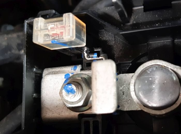

Zdravím, měl bych dotaz – prosbu. Nedávno se tu řešilo téma odpojení konektoru na + pólu baterie, resp. vyjmutí 10 A pojistky pro zajištění deaktivace inteligentního nabíjení (teda řešilo se to na vedlejším vláknu start&stop i30 https://www.hyundaiclub.net/viewtopic.p ... 25#p620044 ... , ale to je jedno). Vyjadřovali se hlavně Maras, Krepi, Hundák
Chtěl bych to otestovat, ale nějak jsem si s tím nevěděl rady, co, kde a jak mám odpojit. Můžete mi prosím poradit? Nejsem sice úplný ELE analfabet, ale nějak si nejsem nebyl jistý. Z diskuse jsem pochopil, že jsou v podstatě 2 možnosti:
  • odpojit pojistku – ta je asi někde pod tím průhledným krytem (krabičkou/kostičkou) – jak se k ní ale dostat? Ten kryt se dá nějak jednoduše sundat? Nějak mi to nešlo. Nevím, jak moc to mohu „páčit“.
  • odpojit konektor jako takový – tím se myslí co?
Díky za rady

dokidoki píše: 12 kvě 2022, 10:13 odpájal som konektor vedľa - pólu /nie + pólu/
Aha, takže "mínus", jo? Tak to jsem popletl, podívám se na to.
A ohledně té pojistky na "plus" pólu někdo ví, jak ji vyndat?

Tak jsem tedy minulý týden na zkoušku odpojil ten konektor na mínus pólu a blikající kontrolku na palubce přelepil izolačkou.
Po nějaké době si udělám nějakou statistiku dopadu na stav baterie. Až do teď jsem jsem dobíjel 1x týdně z průměrného stavu 12,2 V, tak uvidím, zda se to nějak projeví.
Napadla mě ale jiná věc - co na to řekne alternátor? :-k Pokud člověk "inteligentní nabíjení" neodpojí, tak auto pracuje v režimu, kdy se alternátor moc nepřetrhne. Jestli tomu dobře rozumím, tak je většinu času v klidu a patrně se ani "netočí", je to tak?
Tímto zásahem ho ale člověk přiměje k permanentní aktivitě a je tu tedy otázka, zda je na něco takového vůbec připravený, když se dneska v autech dělají všechny komponenty "tak akorát". Bylo by tristní, kdyby člověk ušetřil na životnosti baterie a přitom však odrovnal alternátor, který bude jistě násobně dražší. Nemáte k tomu někdo nějaký poznatek?
