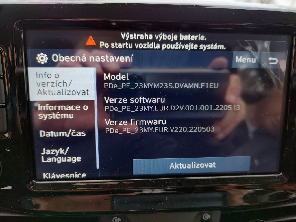

Zdravím, mám tuto verzi rádia:
Model
PDe_PE_23MYM23S.DVAMN.F1EU
Verze softwaru
PDe_PE:23MY.EUR.D2V.001.001.220513
Verze firmwaru
PDe_PE_23MY.EUR.V220.220503
hesla a kódy co jsou zde, nefungují. Možná blbě hledám, ale ani na webu jsem jiné nenašel, tak se do inženýrského modu nedostanu.
Zaráží mě ale jiná věc. Mobil mám spárovaný přes BT, telefonování funguje. V okamžiku připojení kabelem se aktivuje Android auto, ale odpojí se BT. To je běžný chování? Postrádá to nějak smysl, že při navigaci nejde volat. Tedy šlo by, s telefonem v ruce, což se jaksi nemá..

morgRing píše: 18 pro 2022, 21:35 Zdravím, mám tuto verzi rádia:
Model
Verze softwaru
Verze firmwaru
i30 Fastback
