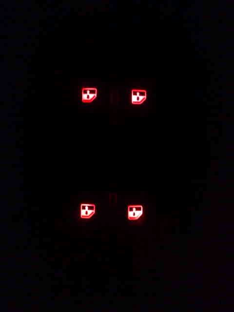

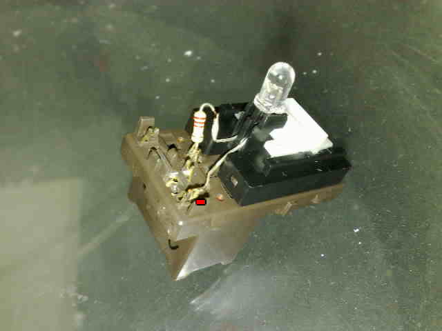

Tak jsem jedním z dalších majitelů podsvícených tlačítek. Vyfotil jsem vám postup. Podsvícení single tlačítka je triviální záležitost tak pro děti ze školky

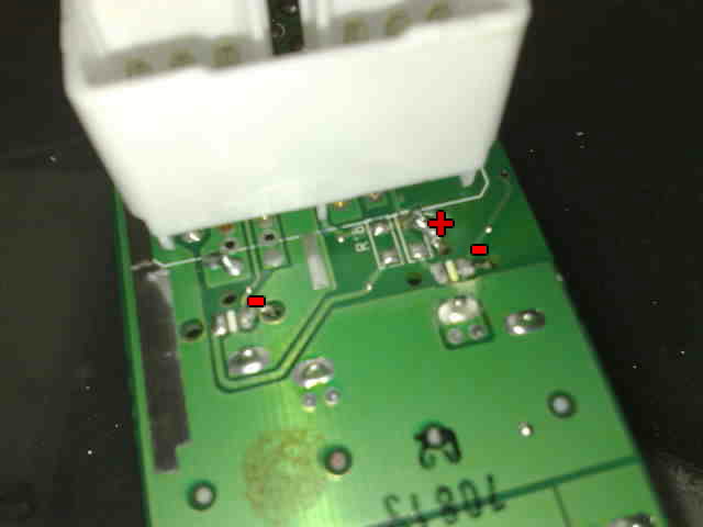

Po rozebrání uvidíte vyznačené plus a mínus. Na plus napájíte odpor s diodou. Mínus je nefunkční, musíte mínusovou nožičku diody napájet na levý vývod tlačítka. Viz foto.

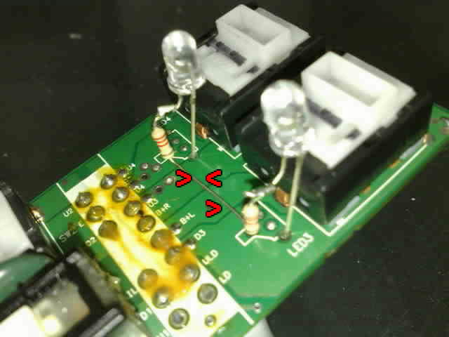

U řidiče je to krapítek složitější. po rozebrání, držíte celý plošnák. Vyhoda je , že ty hočimini to mají vše předpřipravené jen jaksi v rámci ůspor zapoměli dát diody. N
Na obr 2. označené červeným vykřičníkem jsou plošky pro smd odpory. Tam jsem napájel odpory pro obě diody s využitím otvoru v plošnáku. Obr.3 Plus je noha odporu vyvedená na druhou stranu plošnáku a mínus je noha diody.

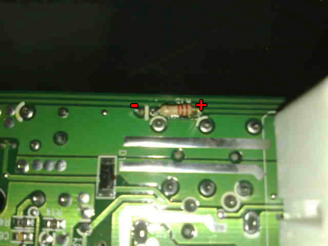

Na fotce 4 je odpor tažený na druhou stranu desky viz červené šipky. Druhá dioda má opět vyveden mínus skrz plošnák na mínusovou plošku viz obr 3.

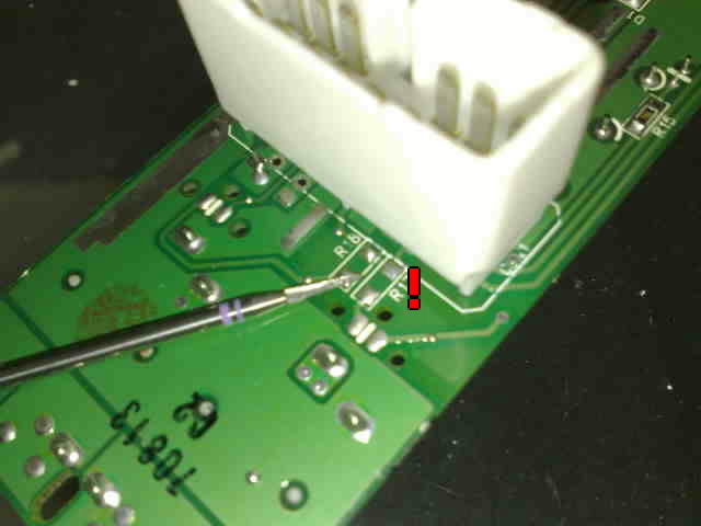

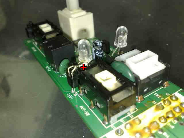

Jadiná svítící dioda má origo smd odpor. Ten jsem musel vypájet a nahradit stejným, jaké jsem dával k ostatním diodám. Jako jediná by totiž svítila víc a oůsobilo by to rušivě. Viz obr 5. Nohu odporu jsem protáhl origi držákem diody a nad ním připájel plusovou nohu diody. Viz obr 6. Mínusovou nohu jsem protáhl skrz držák na plošnák. Znovu obr 5. Výsledek je obr7. vypadá to naprosto dokonale, foták to nepobral. Svítí to stějně červeně jako osvětlení ovladačů a ručiček..

Re: podsvietenie tlacitok
Při rozebrání tlačítek u řidiče je dobrý rozebrat i spínač samotný. tu kolíbku. protože můžu každou diodu po napájení na plošnák zkontrolovat jesli přesně sedne do světlovodu tlačítka. Tuhle ůpravu jsem dělal necelé 2 hodky. Náklady jsou minimální. Cena diod celkem tak 25kč a odorů asi 2.50Kč
Jěště něco. Diody jsou bodové vysokosvítivé a abych stáhnul jejich svítivost dával jsem jim odpory 2K2, čímž jsem snížil i odběr na 4 až 5mA
Pěkný, šikula

tak uz sme dvaja ja som tiez zvolil cervene podsvietenie
jj, vypadá to fakt luxusně, musím přiznat že výsledek mě samotnýho překvapil. snažil jsem se napsat postup, tak to snad někomu pomůže..DEXTER píše:tak uz sme dvaja ja som tiez zvolil cervene podsvietenie
