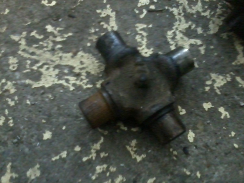

Konecne rozhodnutie dat auto do servisu uz padlo,od minuleho tyzdna je tam.Dobre som asi spravil ,pretoze aj tak by som nebol schopny v tych mojich nudzovych podmienkach to spravit. Takze pozadovane ulohy: vymenit semeringy a skontrolovat vystupy z prevodoviek,kardany,spojka a drobnosti.Dnesny stav(pred ukoncenim) je nasledovny:
a)vymenene dva krize na kardane(zadny)-jeden suchy,druhy mal uz volu-moja chyba,nemazal som od kupy

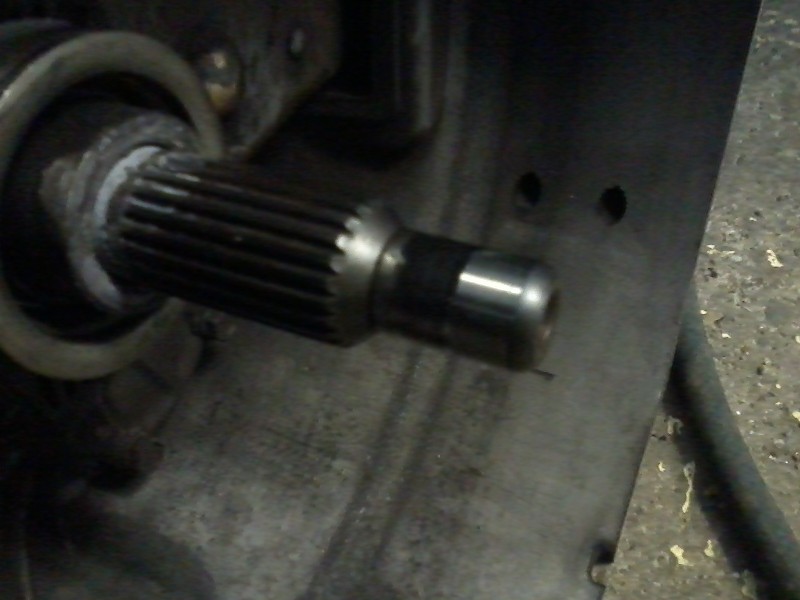

d)hluk pri zaradenom volnobehu a nestlacenej spojke,ktory zmizol po stlaceni spojky som pripisoval vadnym loziskam v prevodovke,ALE loziska v prevodovkach su v poriadku(obidve prevodovky),tecuci semering na vystupe z redukcky bol vymeneny,prevadzkove vole v prevodovkach su v norme .To ma ukludnilo.Problem sa objavil po demontazi hl.prevodovky.Bol opotrebovany vstupny hriadel(koniec,ktory sa zasuva do loziska v klukovici)bud slabym zakalenim,alebo velkou toleranciou voci tomu lozisku sa stalo,ze sa lozisko neodvalovalo,ale iba trelo na hriadeli,cim sa koniec hriadelu zodral
Riesenie solidne je vymenit celu hriadel-zial na to nieje cas,takze nahradne riesenie bude: pouzitie ihlickoveho loziska,odsustruzenie osadenia v zotrvaku,aby sa dalo lozisko nalisovat hlbsie ku kluke a tym padom sa ta hriadel bude opierat po dlhsej ploche o lozisko.Uvidime,co to spravi po dlhsej dobe...
dalej je predpoklad,ze ten hluk sposobovalo toto opotrebenie,plus samotna spojka.

- ta tmava cast na hriadeli je zodrata,spravne by mala byt leskla a neopotrebovana
- vstupny hriadel.jpg (77.68 KiB) Zobrazeno 2859 x

- kardan kriz-maly.jpg (98.64 KiB) Zobrazeno 2859 x

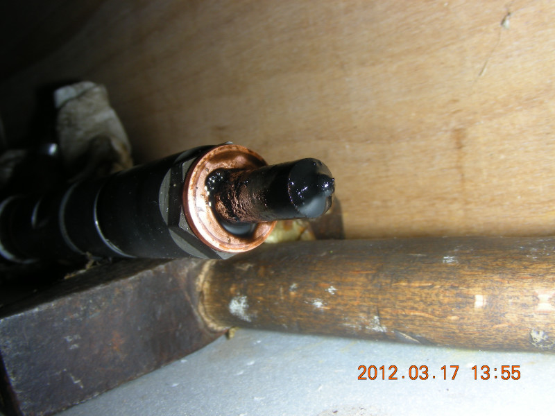

dobre som spravil pani,dva mohli pracovat tak na 50%-kontroloval som pod lupou otvory na tryskach,z piatich otvorov iba dva boli funkcne. Demontaze som sa obaval,hlavne na 4-tom valci,je tam malo miesta,ale nakoniec stacilo dat dolu intercooler,motorcek stieracov a cele bez odpajania tiahiel sa otocilo nabok.Hadice do kurenia na motorovej stene stacilo odtiahnit z objimok a vstrekovac sa dal vytiahnut. Vobec neboli zarastene,nemal som ziaden vytahovak,ci reverzne kladivko,len som zboku po nich jemne klepol,podpacil hranou sroubovaka a pekne isli von
Nahodil nove a s ocakavanim skusal nastartovat,po troch pretocenich motor naskocil bez zavahania,ten zvuk je evidentne iny,zdravsi,vyfukove plyny uz nestipu,klepkavy zvuk sa dost zmiernil a je v normale.Pocut ho za studena,po zohriati zmizne.Zohrial som ho a prebehol po ceste....
