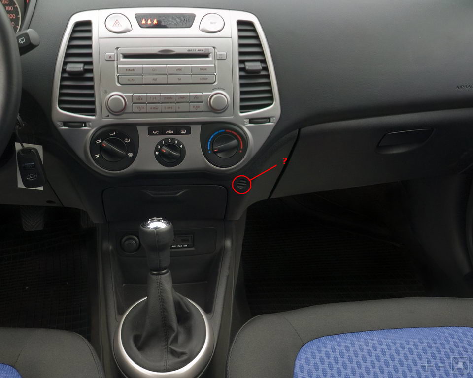

Mám technický dotaz, :?: zatím jsem nikde nezjistil co se skrývá v tom označeném otvoru na středovém panelu :-k , ví to někdo z vás =D>
co to je.jpg (78.24 KiB) Zobrazeno 1967 x

U automatické klimatizace je tam čidlo teploty, u manuální by tam asi nic být nemělo. U i30 to mám na straně řidiče.

amaize píše:Mám technický dotaz, :?: zatím jsem nikde nezjistil co se skrývá v tom označeném otvoru na středovém panelu :-k , ví to někdo z vás =D>
Člověče to je fotka Tvého auta?? :shock: No,že je ten panel stříbrný,
a to je jenom ve stylu.. :lol:

to jen jen ilustrační foto té palubky, já mám comforta takže = black= černá, to stříbro taky nemusím #-o
pro SKV , čidlo teploty klimatizace je nahoře na palubce pod oknem přesně ve středu, udává to manuál,takže tam je fakt něco jiného - ale co ?

Tohle je čidlo klimatizace.To co je nahoře na palubce taky patří ke klimě,ale tohle je hlavní čidlo vlhkosti a teploty v kabině.

amaize: To nahoře je čidlo osvitu. Když posvítí sluníčko na sklo, automaticky se zvýší výkon klimatizace, aby dokompenzovala tepelný zisk (aut. klima)
Doporučuji stáhnout training manuál pro KIA Ceed, je tam hezky popsané blokové schéma klimy.

SKV píše:amaize: To nahoře je čidlo osvitu. Když posvítí sluníčko na sklo, automaticky se zvýší výkon klimatizace, aby dokompenzovala tepelný zisk (aut. klima)
tak nějak jsem to i myslel
