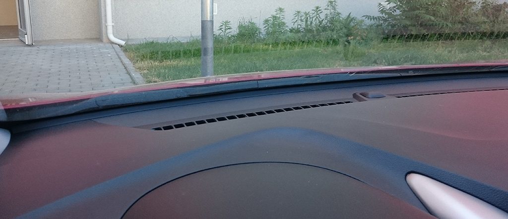

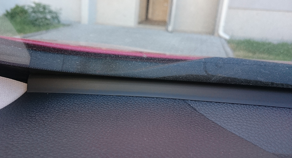

Tak Hyundai tam ma mezi palubkou a oknem nalepnu takovou penovku a pri zmene teplot se ten material nejak uvolni nebo posune a pak pri jizde ten material vrze, jak se dotyka okna a tato guma by to mela vyresit. Kluci mi to radili nekolik stranek nazpet. Vahradne mi to delala prava strana.

Neboj dela to i ceed :D taky az se k tomu dostanu, tak puvodni "penovka" pujde dopryc a narvu tam tu gumu
Neo-Mike
Příspěvky: 1261
Příspěvek od Neo-Mike »
Tu pěnu chce dát pryč nejdříve. S ní to tam nedostaneš a nebo budeš muset dost to narvat a to bych nedělal. Já na to použil ze sady na rozebíráni interiéru takový kovový háček a tím jsem to krásně dostal ven. Chce to brát tím hned u palubovky (tam má na sobě ještě lepící pásku, která to zpevnuje) jinak se začne trhat. Občas pomáhá u té pěny palubovku primacknout dolů, tím se ta pěna více uvolní.
Samotná guma tam už potom úplně krásně zajede. Případně ti můžu vyfotit jak to mám po instalaci v autě já.

Dva speciální kousky pro Shawta :mrgreen:
