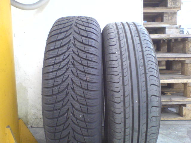

Rozdíl mezi zimní 195/65/15 a letní 185/65/15. Když jsem to přepočítal na km, tak to bylo 104 a 100km.
Teď jsem změřil letní 195/65/15 a 185/65/15 a rozdíl byl 16mm na průměru. Nechápu proč jsou tyto rozměry pneumatik alternativní, když nemají stejný průměr, resp. obvod.
- DSC00276[2].JPG (52.48 KiB) Zobrazeno 1430 x

Re: Kola,disky,pneu
To máš pravdu..
Ono je potřeba pohrát si s profilem pneumatiky. Já vyměnil 14" 185/65 za 17" 215/40,zní to jako hrozný rozdíl,ale ve skutečnosti se obvod liší o 1%.Jenže třeba 45 profil místo 40,by už byl 5% rozdíl...
Ale to co je v techničáku napsáno jako alternativa je kolikrát takovýhle masakr,jak píšeš Ty.

Re: Kola,disky,pneu
Ty jo, ted jak je vidim vedle sebe, tak je to rozdil jako krava...cisla moc nereknou, necekal bych takovej rozdil. Tak to ted vsichni prejdou na 195/65

Re: Kola,disky,pneu
Už jenom rozdíl mezi tou samou pneumatikou novou a s letním vzorkem na zákonném minimu je 12,8 mm v průměru. Takže 16 mm rozdílu mezi 185/65/15 a 195/65/15 není žádná drasťárna.KADETT píše:Rozdíl mezi zimní 195/65/15 a letní 185/65/15. Když jsem to přepočítal na km, tak to bylo 104 a 100km.
Jinak rozdíl mezi stejně ojetými 185.... a 195.... je cca 2%, co u pětikvaltu při rychlosti 130 km/h dělá rozdíl cca 80 ot/min. Větší rozdíl může nastat, pokud ta užší pneumatika je víc ojetá než ta širší.
Samozřejmě se bavíme o rychlostech reálných, dle GPS nebo radaru. Na tachometru to bude ukazovat furt stejně, protože ten to měří na výstupu z převodovky, velikost kol ho netrápí.
