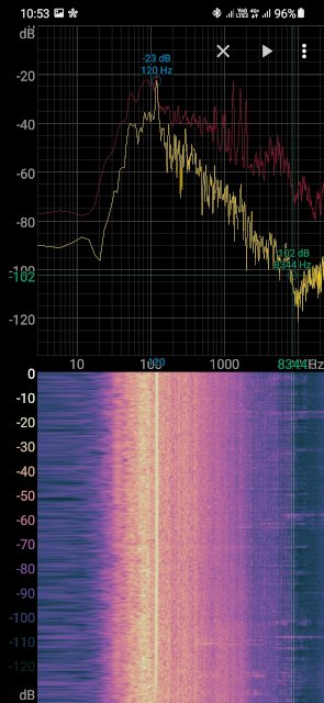

Já mám zkušenost s kombíkem 1.5 DPI (stejná konfigurace jako v SM), zkoušel jsem to na výjezdu z magistrály na D1 (od Bauhausu na Pankráci, takže postupně limity 50km/h, 80 km/h, 100km/h až po 130km/h za Prahou směrem k Průhonicím - https://mapy.cz/s/botovupusa ) a ve 130 už je jasně slyšet silné hučení na frekvenci 120Hz, které přehluší vše ostatní včetně zvuku motoru - imho je to přesně to hučení, na který poukazuje SM.
Protože obrázek vydá za tisíc slov, tady je spektrogram (aplikace Spectroid, měřeno na sedadle za řidičem) při 130km/h - ta rezonance je ta jasně žlutá linka na 120Hz.
https://imgur.com/a/LnVEqik
Pro představu - tohle je tón na frekvenci 120Hz, je to slyšet na dobrejch sluchátkách nebo subwooferu ale ZTLUM si je, než si to pustíš! - https://www.youtube.com/watch?v=pf-vULfjYK8
Takže, technicky vzato je ten motor opravdu tichý, to jenom výfuk rezonuje a bohužel zrovna při dálniční rychlosti. Není to úplně komfortní, ale dá se s tím žít.

i30mpact: skvělý tip, zítra (vlastně už dnes) to taky otestuju. Schválně to porovnám s Ceedem (1.4MPI), který vnímám jako velmi tichý. Vzdy mě proto překvapilo, že co se prostých decibelu týče (měřeno v jednoduche apl. Soundmeter), je na tom Ceed +/- stejne, dokonce někdy i hůře, ale v i30 (1.5 DPI) pritom subjektivně vnímám větší hluk.
Pak je tu otazka: známe problematické frekvence, známe zdroj hluku, co se s tím dá ale dělat? Pokud by existovalo nějaké jednoduché řešení, bylo by škoda to nechat být.

Ad zvuk, jak uz tu rikam od pocatku (sorry, vim ze uz jsem s tim otravny), je ponekud vyssi a soucasne ponekud neprijemny. Auto toci na dalnici na 6ku vice nez by mohlo (kratka petka a sestka), nicmene ted se ukazuje, ze hlavnim viníkem je spis nejaka rezonance pri dalnicnich rychlostech, nez vyssi otacky (i ty maji ale svou roli).
Pokud je to vyfuk, mohlo by to mit do budoucna reseni pri jeho vymene, pokud tedy :hyu: to jako chybu uzna a zacne hledat reseni napr. v jinem tvaru vyfuku, zesileni v kritickych mistech atd., nevim, nejsem konstrukter. Pripadne s rim muzeme experimentovat sami.

No, mám podobnou zkušenost jako clifftorr, měnil jsem na předchozím autě katalyzátor. Byl to jeden díl spolu s vlnovcem (to je ta první část výfuku), originál byl nahrazen Škoda economy dílem a výsledkem byla úplná změna zvuku motoru, při provozu se najednou objevily rezonance při 1500 ot a násobcích. 3000ot/min vycházelo na 5. stupeň cca 100 km/h, auto v té rychlosti znělo, jak když permanentně brzdíš motorem. Stačilo však jet 90 nebo 110 a opět bylo tiché.
Takže to vidím podobně, musely by se dát dohromady chytré hlavy v Háčku a vymyslet novej vejfuk, což vidím dost nereálně. Možná při faceliftu, když si bude dost lidí u dealerů stěžovat (eh, teda poskytovat zpětnou vazbu)? Já sám s tím experimentovat nebudu, dá se s tím žít.
