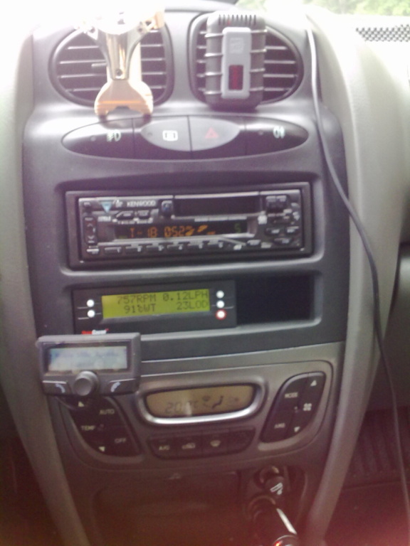

tak jsem testnul, teda spis koupil http://www.scangauge.cz a jsem spokojen, mam 2,0crdi rok 2001 a ukazuje spousty veci a da se toho i dost nastavit , jinak popis veci ktere umi je na jejich strankach a takhle vypada v aute
- ten kastlik je na nej jak delanej, bez lepeni a bez cehokoli presne sedi

ukazuje ti to i spotrebu?

Re: Palubní počítač
Ukazuje spotrebu, ukazuje i naklady na cestu. Zajimava vecicka, nemt PC, tak do toho jdu. Koupil ji v ceskem zastoupeni. Funguje to bez rozdilu na palivu, podstatna je OBDII zasuvka kterou Santa fecka maji.

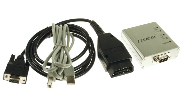

Takže zase se vrátím k palubnímu PC a měl bych na vás dotaz.
Pokročil jsem a to tak,že jsem propojil auto s notebookem a to takto:Z pojistkové skříně,kde je OBD zásuvka jsem připojil ODB kabel.Na jeho druhém konci je sériový konektor a ten jsem připojil k převodníku ELM327.Z jeho druhého konce jsem USB kabel připojil k PC,kde mám nainstalovaný ScanMaster,který jsem při koupi převodníku,dostal v krabici na miniCD.Výsledek je ten,že mi čte většinu informací a to teploty,otáčky,spotřebu a pod. a to vše on-line.
Chtěl jsem se zeptat zda si myslíte,že bych mohl místo PC použít navigaci.Propojil bych to propojovacím kabelem na jedné straně USB samice a na druhé miniUSB samec,který zastrčím do navigace.Jde mi o to,jestli nemohu tu navigaci tímto propojením nějak poškodit.Pak už by to bylo jen o softwaru.A druhá varianta je místo navigace připojit přes miniUSB telefon Nokia N95.
Prosím poraďte mi jestli to takto mohu propojit.Já vám zcela jistě sdělím svoje výsledky a poznatky.
Předem vám děkuji za rady či nápady.
