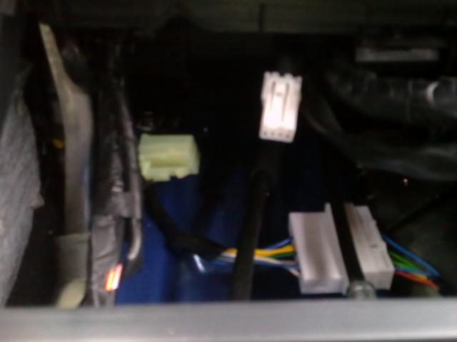

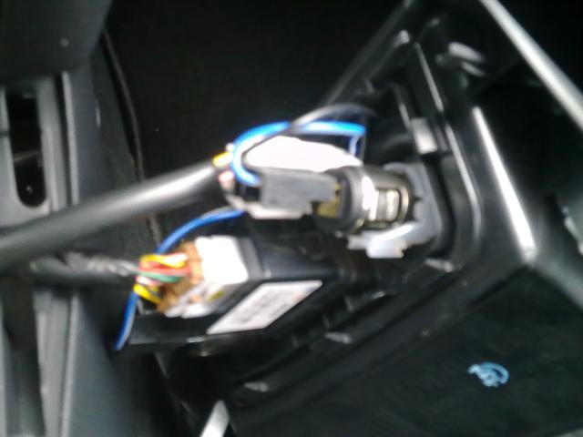

Trosku ozivim tema...po vcerejsich hratkach s LED v interieru mi to nedalo a podival jsem se na osvetleni zapalovace vedle USB... pristup v pohode, sundat manzetu radicky, pak jsou tam 4 takovy bily plastovy capliky, a cely panel jde lehce dolu..
v tunelu jsou ale videt dva prazdny konektory,, jeden bych si tipl na osvetleni zapalovace, ktery akorat nema ten pozadovany mezikus co se cvakne k zapalovaci..
ale na co muze byt druhy 2PIN konektor? vyhrivani sedadel?
by me zajimalo jestli je vubec mozny ten mezikus k zapalovaci objednat solo..
- Obraz0299.jpg (23.99 KiB) Zobrazeno 2664 x
- Obraz0298.jpg (31.31 KiB) Zobrazeno 2664 x

Re: Osvětlení popelníku
Moc z blízka
neviem sa z orientovať.
Už keby som to mal dole, tak premerám konektor voči zemi( zapnutý/vypnutý klúčik).Možno by sa to v budúcnosti mohlo hodiť.
Ja som pozeral na možnosť podsvietenia tlačidiel vo vodičových dverách-zatial bez úspechu.Problém je tam doviesť plus od zapnutých svetiel (už spomínaný konektor v stĺpiku)

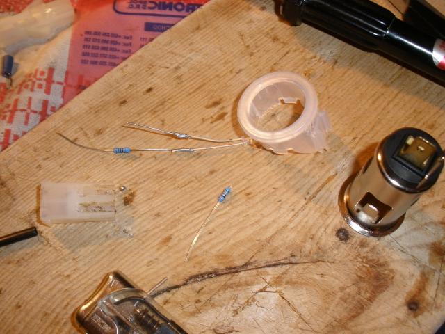

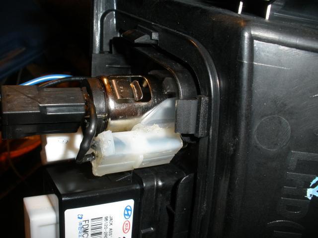

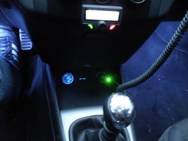

Takze v malem bilem konektoru neni napeti ani pri zapnutym klicku, proste jen kabel ve svazku co tam nekdy mel k necemu byt..
tak jsem to vyresil po svym - modra dioda, odpor, konektor - z toho jsem udelal nadstavec na ten bilej plast co uz je nachystanej z vyroby...
napojeni k primo k zapalovaci do konektoru..
vysledek:
vysledek:
- p01.jpg (46.63 KiB) Zobrazeno 2637 x
- p02.jpg (56.18 KiB) Zobrazeno 2637 x
- p03.jpg (69.29 KiB) Zobrazeno 2637 x
pekná modrá
Jsem vcera psal, ale odpoved se asi neodeslal. Nemohlo by to byt na vyhrev sedacek? V tomto miste jsou prece spinace.
Jakoze dva a dva piny? jeden konetor byl hnedej a kable tak 1 mm( to bych videl na nejaky vetsi zatizeni) a ten mensi konektor uz mel pouze tenoucky dratky...zkousel jsem merit jen ten jeden konektror..do krize jsem to nedelal...
ze bych si dodelal vyhrivani sedacek:))) by me zajimalo jestli ty decky tam treba uz nejsou z vyroby:)
vyhrivani sedacek to neni na 100 procent. ver mi. ano ten maly bily je od popelníku osvetlení.
