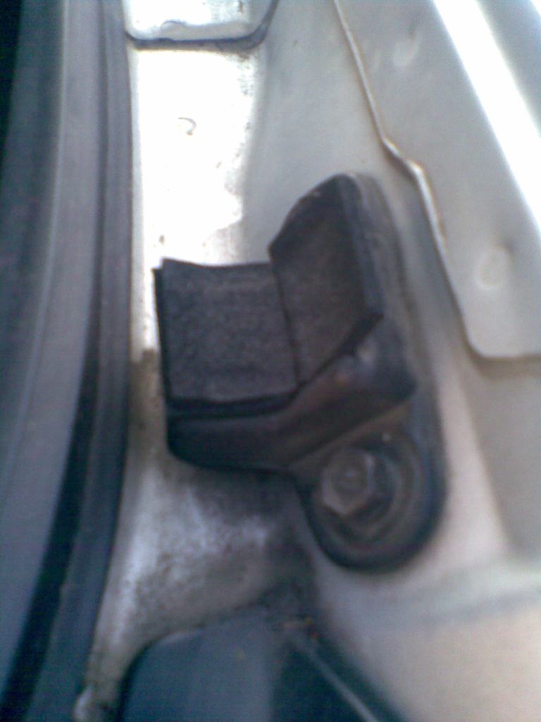

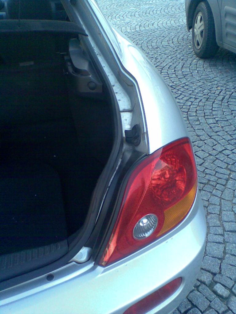

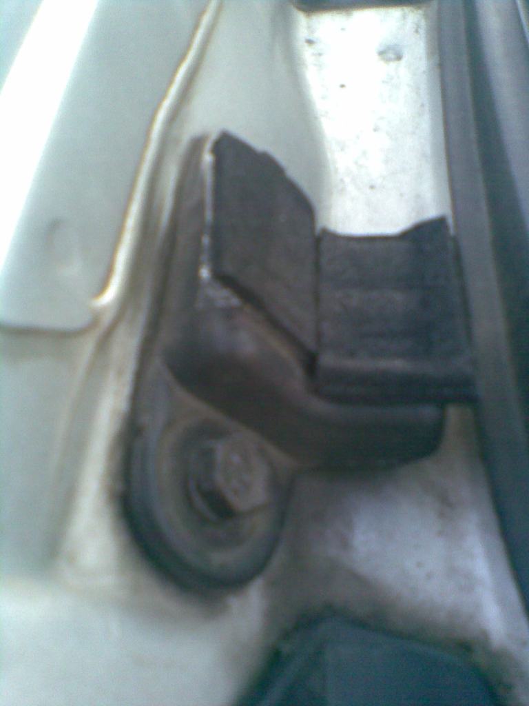

Ahoj, tady je to nafocené dolepení gumy na dorazy:

no super presne taketo foto som myslel dik moc urcite to pomoze aj inym :)
