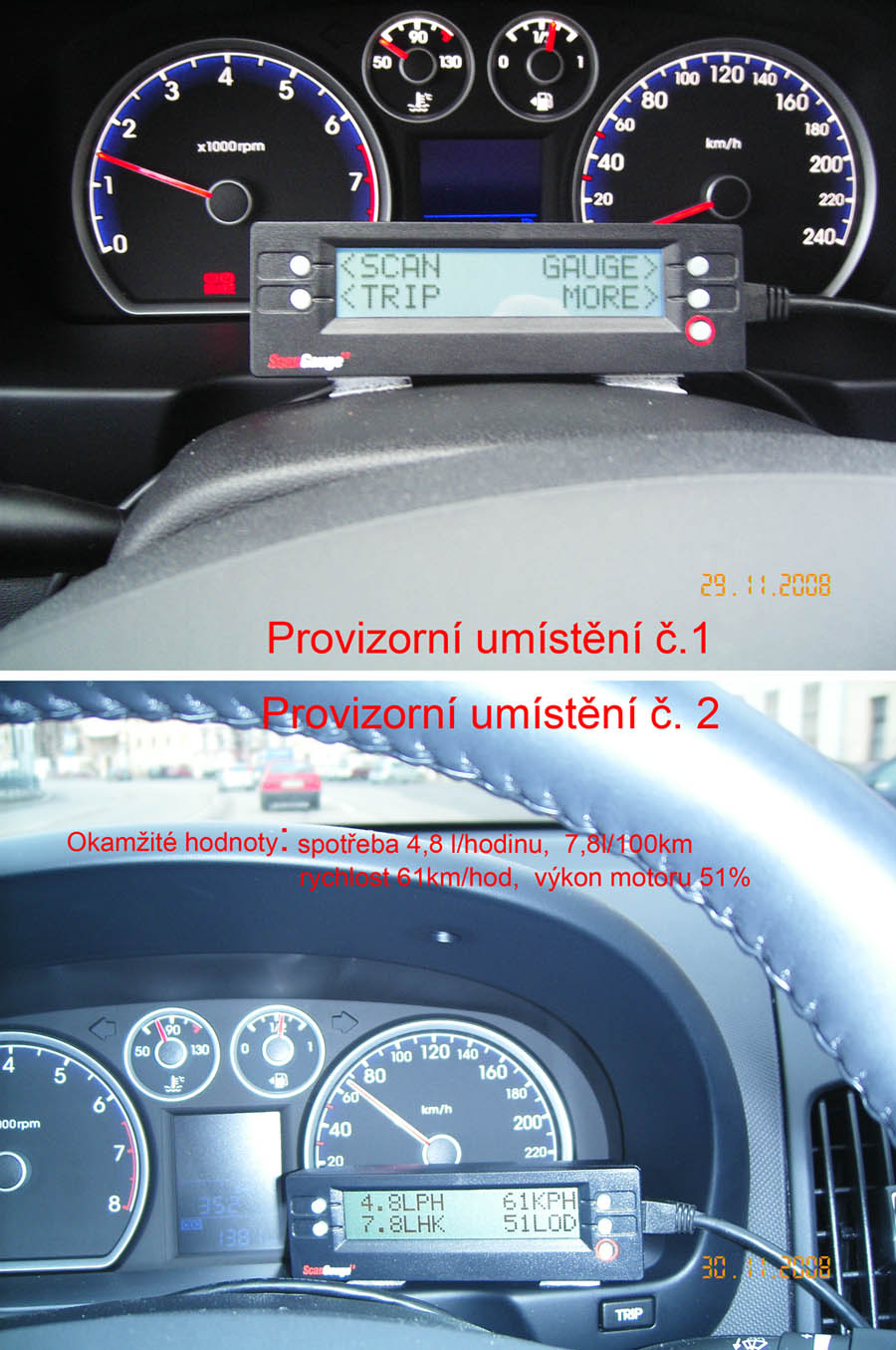

P.S. Přes víkend něco nafotím a vyzkouším. Zatím se rukou neumělou snažím přeložit manuál. Ten bych sem také umístil, ale většinu z toho už pěkně popsal kolega o příspěvek výše. Jsem zvyklý z Octavie na měření okamžité spotřeby. Kolikrát stačí nepatrně méně stlačit plyn a spotřeba je úplně jinde. Také je dobré měření různých veličin za celou aktuální jízdutoho dne a ještě je v paměti den předchozí.
Jen pořád nevím, kam displej umístit - přístroj má rozměry 120x38mm a hloubku 24mm.

Je to tak. Přístroj se připojuje na 16-pinovou diagnostickou zásuvku OBD-II (On-Board Diagnostics), která je ve všech moderních autecha a využívá se v servisech na vyčtení závad motoru, ABS atd.laufas píše:to Laďa: to ma tolik fci? to ani neni mozne,ne?To vse je jen pres tu pripojku jednu?
ScanGauge II pracuje ve třech režimech.
1) Vyčtení závad (viz. modrý displej)
2) Monitorování hodnot v reálném čase (Viz. ozanžový displej) -vždy jsou zobrazeny 4 vybrané hodnoty, dají se stiskem kdykoliv měnit
- stav lambda-sondy
- cena pohonných hmot za míli
- teplota vzduchu vstuipujícího do motoru
- teplota vody v chladiči
- tlak v palivovém čerpadle
- spotřeba paliva v l/hod
- stav předstihu
- aktuální procentuální využití max. výkonu motoru
- spotřeba paliva v l/100km
- rychlost km/hod
- tlak v sacím potrubí
- otáčky motoru
- pozice pedálu plynu
- napětí akumulátoru
3) Údaje za cestu - 2 paměti =aktuální a včerejší cesta
postupně se zobrazují následující informace:
• Nejvyšší rychlost
• Maximální teplota chladiva
• Maximální otáčky motoru
• Průměrná rychlost
• Průměrné šetření paliva
• Ujeté míle na výletu
• Čas výletu
• Spotřebované palivo
• Náklady na palivo
TANK trip neukáže maxima, ale ukáže následující:
• Palivo užívané od posledního doplnění
• Palivo zbývající
• Ujetá vzdálenost od posledního doplnění
• Dojezdová vzdálenost na zbytek v nádrži
• Čas jízdy od posledního tankování
• Čas jízdy, kdy bude nádrž prázdná
ScanGaugeII má ještě další funkce, ale o tom až v podrobném návodu někdy příště.
Na přístrojii se dá měnit barva a jas displeje.

Pánové (jsou tu vůbec nějaké dámy?), kteří máte SG2 nainstalovný, můžete dát nějaké fotky umístění? S perspektivou přelomu roku bych ho pořídil. Zatím mě napadá místo na palubce vlevo u A sloupku.

Já ho mám. Zatím je v kapličce na pravé straně. Ale asi ho přesunu nalevo, aby bylo vidět kontrolky dálkových světeloKo píše:Fakt to nemá nikdo nainstalované?
Nahoře na přístrojovce to nené ideální, protože na to praží slunce a je to i hůře vidět.
