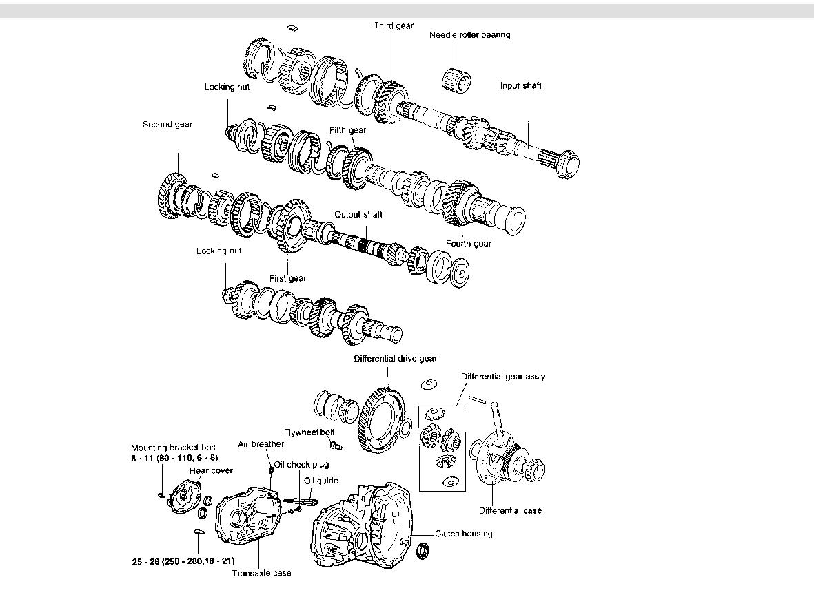

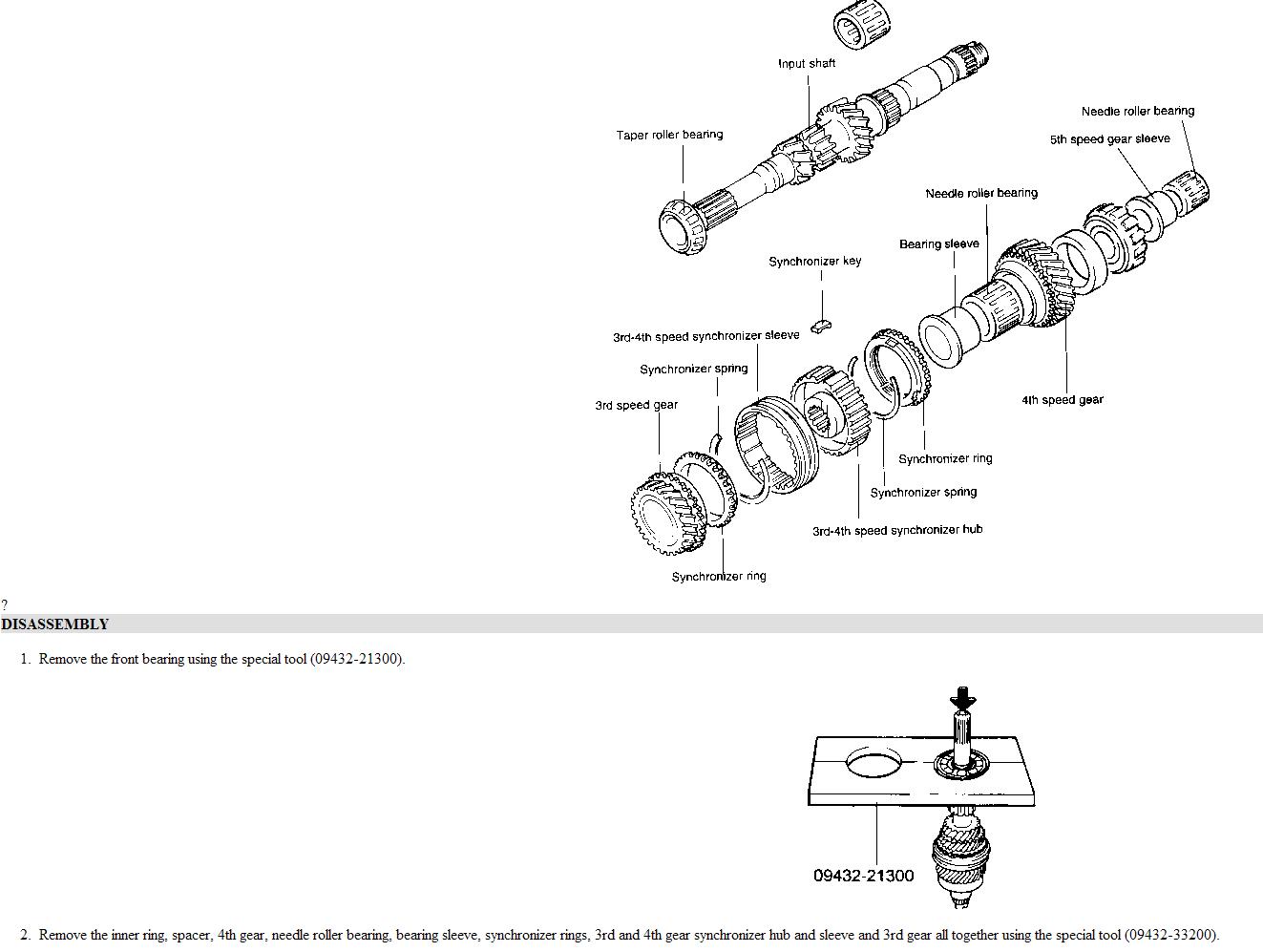

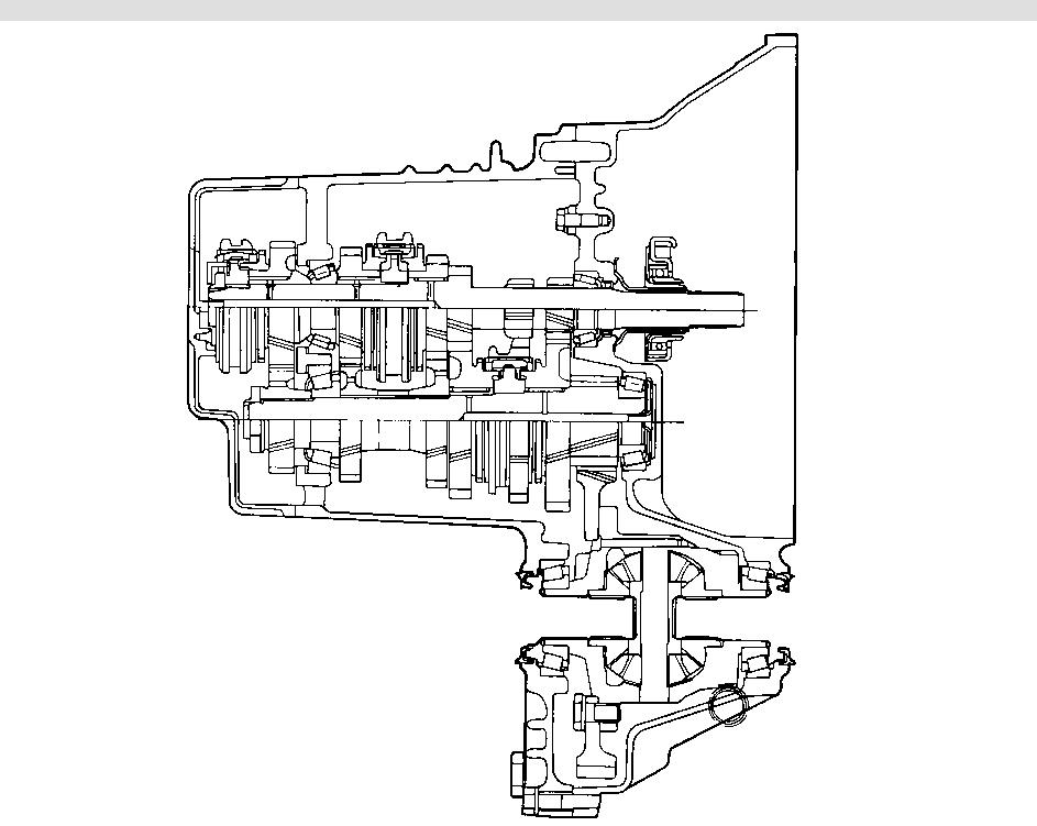

Re: Uprava prevodovky na delsi
něco jsem pohledal na newtonnet.co. Zajímavá je převodovka z 1.8 Coupé. První tři převody stejné jako 2.0. Převod 4 a 5 je pak ale ještě kratší jak v coupé, takže tohle je nepoužitelný. Ještě by mě zajímala převodovky 1.6, bohužel převodové poměry pro 1.6 jsem nenašel.

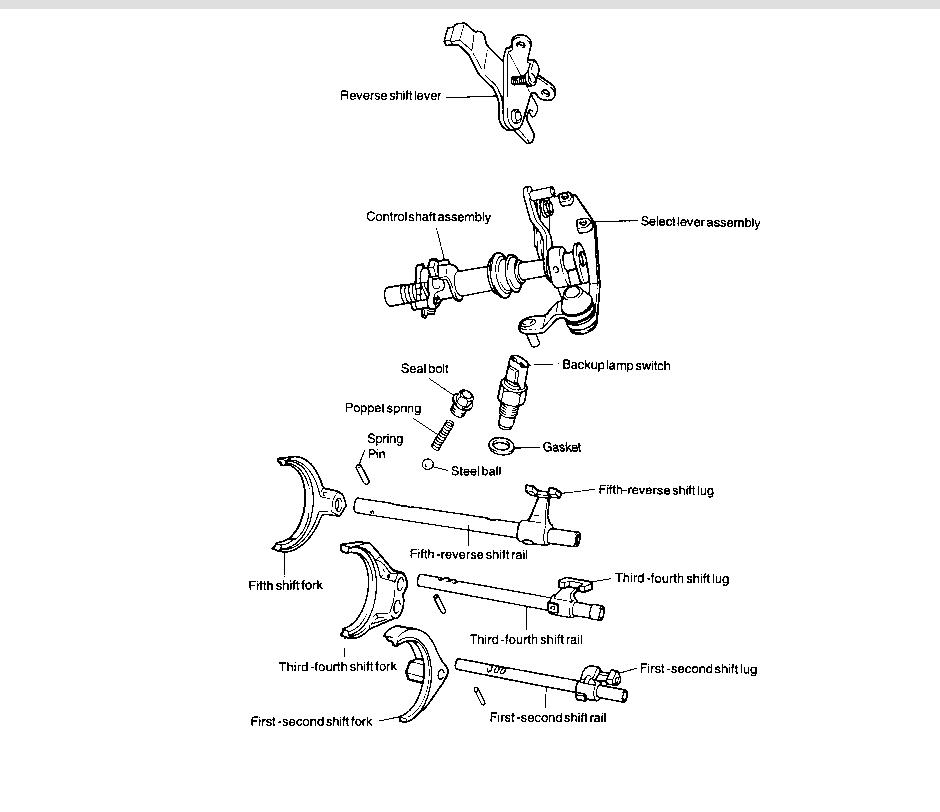

tady jsou ty táhla a ty převodové poměry. A překvapila mě zpátečka. Obvykle je převod zpátečky stejný jako u jedničky, tady je ale zpátečka delší, takže pojede rychleji než jednička. Dobrých 65km/h dá určitě
