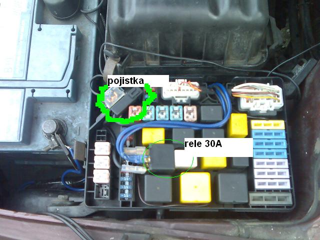

ja jsem velice skopojenej sviti to pekne

mas to udelany lip nez ja, at se treba poucim taky zde mas rele

tak já sem ani fotku pojistkovky dávat nemusím - oba jsme využily stejné volné prostory. Akorát já to mám přehozený, protože jsem použil menší relé (ze starýho Fordu), tak se mi vlezlo na místo tvé pojistky. Pouzdro s pojistkou jsem hodil na tu volnou pozici pro orig. mlhovkový relé a +12V beru přímo z vývodu v pojistkovce.
Zítra jsem v práci, takže to nejspíš dokončím až v pondělí ... pak sem dám nějaký obrázky.

prosím tě co jsi použil za průřez vodiče
to vypadá že se ti to bude tavit
ja jsem tam měl 1,5mm a ta mě hřála jako svi-a, tak jsem tam musel dát 2,5mm a už to bylo v pohodě, vždyť tam teče 8Aa jistím to 15A
