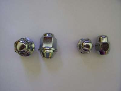

Tady vkládám obrázky originál matek na i30,ty větší jsou na plecháče,oboje na klíč 21.

Trochu oživím téma. Taky jsem přezul na plechy a taky se mi zdály matice z origo :hyu: alu kol krátký... Měření je pěkný,ale člověk ví prd, kam až ten šroub dovnitř zaleze...Takže při nasazeném plechovém disku se s maticí udělá 14 otáček do úplného zatažení a bez disku se udělá otáček 15 a půl... :wink: Takže vůle, i když malá, tam ještě je.
A jestli jsem se dobře díval, tak na plechu :hyu: je taky kužel... Potěšilo obzvlášť to, že tam pasuje i bezpečnostní šroub... Myslím, že letos se najde pár jedinců, co si budou chtít přezout auto na zimu na cizí účet. :?

Kluci, můžete mi někdo, prosím, napsat, jaký rozměr matic je na i30 potřeba? Hlavně závit. Dosedací plocha na plecháče bude, tuším, kuželová, že?

Stejny jako na vsechny :hyu: - M12x1,5
