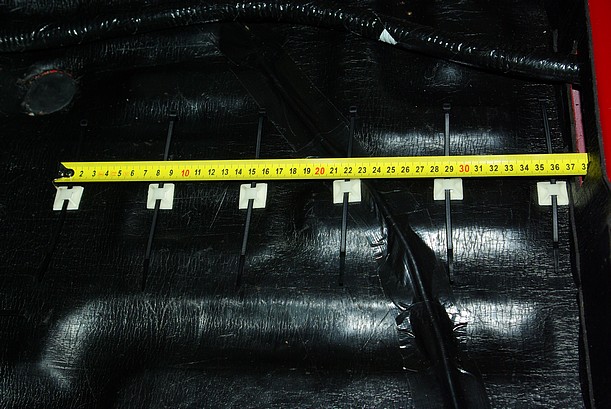

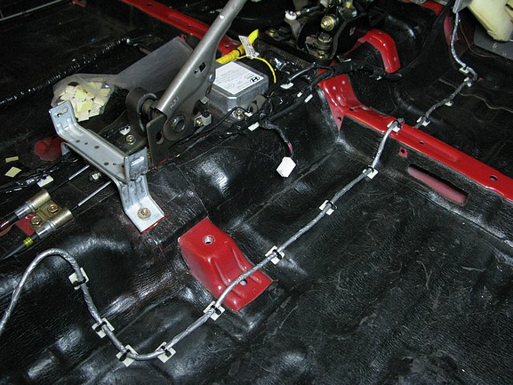

vedení napájecího kabelu... ma průřez 50 qmm..
je upevněn pomocí samolepících čtverečků do kterých je uchycen pomocí stahovacích pásků... každý čteveček je od sebe přibližně ve vzdálenosti 5 cm..
- nalepovací čtverečky...
- IMGP5864.JPG (81.74 KiB) Zobrazeno 3784 x
- vedení napájecího kabelu...
- IMGP5868.JPG (106.31 KiB) Zobrazeno 3786 x

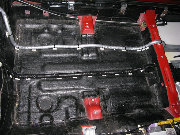

kabel od procesoru... od originální kabeláže je veden ve vzdálenosti 16 cm ( kvůli rušení ).. zde jsou čtverečky ve vzdálenosti 10 cm.. Omotán power tapem...

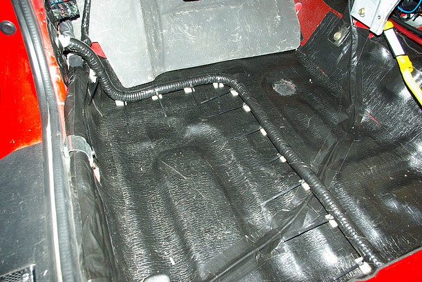

vedení napájecího kabelu ( černý ) a repro kabelů ( světlý ) .. ( napájecí kabel 50qmm a reprokabely 2 x 2,5qmm ) Jelikož se jedná o zapojení do aktivu, takže je ke každému reproduktoru veden samostatný kabel 2 x 2,5qmm. Všechny kabeely jsou kvůli ochraně v husích krcích. Kabely jsou nejdříve omotány páskou power tape, poté jsou nasunuty do husího krku a poté je husí krk omotán znovu power tapem...
- vedení napájecího kabelu a repro kabelů..
- IMG_6809.JPG (97.44 KiB) Zobrazeno 3782 x
- kabel od procesoru... od originální kabeláže je veden ve vzdálenosti 16 cm ( kvůli rušení )
- IMG_4129.JPG (92.63 KiB) Zobrazeno 3784 x

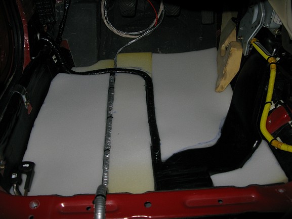

Re: Tak si pomalu upravuju hundaje :) (part 2)

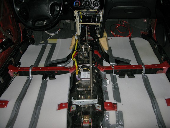

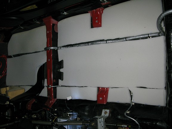

po kompletním položení kabeláže jsem pomocí tvrdšího molitanu zarovnal podlahu... změť kabelů co byla za rádiem jsem už porovnal...je to vidět na poslední fotce...
- strana řidiče...
- IMG_6806.JPG (44.81 KiB) Zobrazeno 3777 x
- strana spolujezdce..
- IMG_6797.JPG (47.59 KiB) Zobrazeno 3780 x
- změť kabelů je pryč...:) molitan...
- IMG_6817.JPG (66.02 KiB) Zobrazeno 3774 x
To jsem zvedavej, jestli Ti to potom pujde natrojit...jak pres ty tlusty kabely pujdou koberce....
ale mas to moc moc pekny, nemel bych na to nervy.

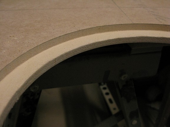

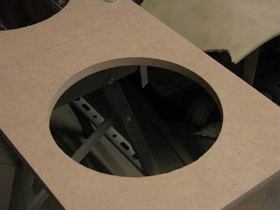

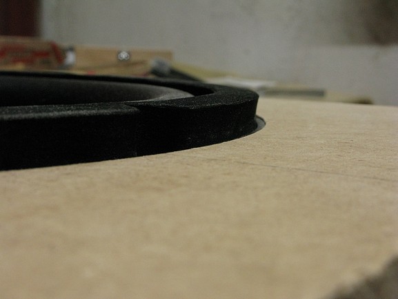

a něco málo ze stavby bedny...
bedna je z MDF tl. 18 mm a přední čelo je z tl. 36 mm ( dvě slepené 18mm - na fotografii je vidět pouze 18 mm)..
- vyfrézovaná MDF..
- IMG_5532.JPG (48.31 KiB) Zobrazeno 3762 x
- zapuštěný pro subwoofer...
- IMG_5536.JPG (40.61 KiB) Zobrazeno 3774 x
- zkouška jestli reproduktor sedí, tak jak má..:)
- IMG_5539.JPG (32.78 KiB) Zobrazeno 3777 x
Hardcam píše:To jsem zvedavej, jestli Ti to potom pujde natrojit...jak pres ty tlusty kabely pujdou koberce....ale mas to moc moc pekny, nemel bych na to nervy.
dnes jsem to zkoušel..
toť zatim vše.. brzdí mě pošta, páč balíky nechodí, tak jak by měli... a taky musim chodit do práce, páč mi končí dovča
dveře jsem ještě nezačal dělat, páč se mi toulají balíky někde na poště..
Takže teď budu moct dělat max tak o víkendech..
Jakmile budou další fotky, tak je sem hodim...
