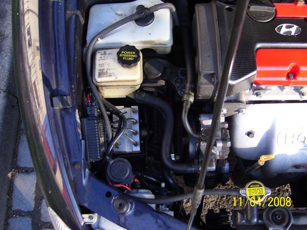

u vas de sundat normalne remen ze servocerpadla?
u me nejde sundat z ty remenice, proste se nevejde mezi remenici a tu hadici co z nej vede :-k

no, nevim, jak to maj auta s klimou (já ji nemám, takže o řemen míň), ale řemen po povolení a vyhnutí servočepradla normálně sundám.....

klima ta je uplne na druhy strane a ma remen samostatnej
tohle je problem primo toho remenu na cerpadlu, proste se nevejde mezi okraj remenice a tu trubku co je z cerpadla :shock:

nevim, jestli si rozumime...povolim servo, vyhnu k bloku a chytnu řemen a shodim z řemenice serva směrem doleva k blatníku, pak shodim z řemenice vodní pumpy (musí být dole řemen od alternátoru) a normálně ho vyndám ven...Ta horní trubka mi nijak nepřekáží a ta hadice z vyrovnávací nádobky taky ne

no rozumime, ale me ten remen proste nejde sundat z remenice, proste je tlustsi nez ta mezera mezi remenici a hadici (tou vepredu)
ja bych musel sundat i tu hadici k nadobce, abych ho dostal dolu, nebo sundat remenici [-X

to mě poser, mně se tam ten řemen v poho vejde
