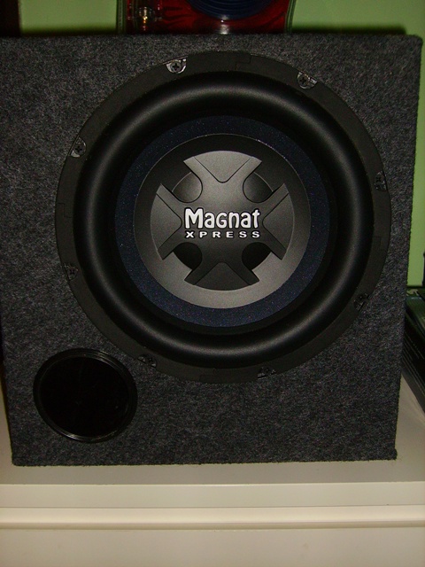

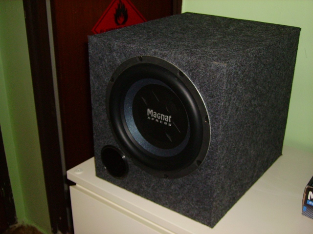

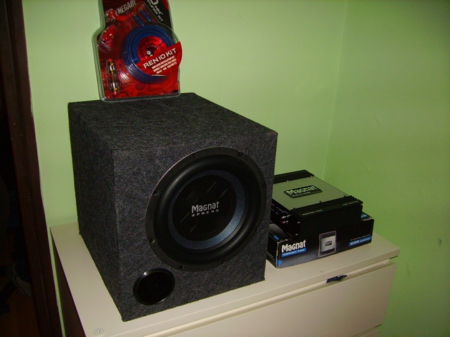

Vysledok sobotnajsej roboty... ;)
Dnes mi pocasie nedozicilo aby som to dal aj do auta :(
Moja vyroba: Bedna Magnat Xpress10

Robil som to prvy raz, nabuduce to bude lepsie,prisaham :roll:
Najhorsie bolo kobercovanie bokov a presne rezanie koberca na spojoch, ale ako vidite vysledok stoji za to ;) Ale zvedavy som na celkovy vysledok!
PS: Skáry medzi doskami som zaplnil silikonom ;)
Hardcam: Ako to myslis ze oddelene? Aby som priviedol kabel jednou stranou a druhy druhou? Aby na nestretli? Co sa moze stat okrem skratovania? Noo, este mi porad kade viest tie kable ak vies kde je dobry pristup, alebo dobra volba :)
Radio planovane bude Pioneer DEH 7000... Opat z CR kde je o mnoho lacnejsie, alebo mas lepsiu volbu?
DEDe: Dojdes si po to do BA? :roll: Cez leto mozem dobehnut pomozeme v garazi ;)
Moj hruby rozpocet na vyrobu:
Repro 40€
spojovaci kabel+terminal+vytlmovacia pena+samorezky 15€
Chemopren+stetec 8€
Dosku som mal,koberec tiez a robota cca 6hodin.... Mal som nerovne zrezane dosky tak sa to pretiahlo.
Zosilovac+kabel KIT 88€

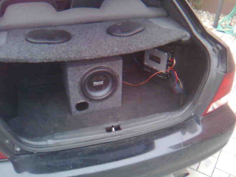

Sobota: Tahanie kablov, po pravej strane signalovy kabel a po lavej zvukovy...
Poviem ze s plastami bola dobra babracka...
Nedela: Pocasie uplne na p.... Snezi, prsi a fuka zaroven... Tak len dodatocne zapojenie.
Suma Sumarum:
To Repro Magnat Xpress 10 je ako stvorene do mojho auta... Neskutocne vyvazene bassy a vysky. Uz len vymenit predne repro a je to super
Max. spokojny, vysledok presne aky som cakal, ziadne bezduche trieskanie plastov interieru. Maly rozmer bedne, nezabera vela miesta v kufri.
Ale na vacsie auta ako je Coupe, Sonata, Ela by som skor odporucal nieco vykonejsie! Ale Magnat stoji za to!
Predtym som mal Ground Zero no tie bassy neboli take ciste ako u magnatu...
Foto dodam hned ako bude navrtany zosik na boku...
Dakujem za rady a tipy a napady ;)

Tak je to vsetko spravene, vsetko ma svoje miesto okrem kablov, kable budem schovavat az bude vazne pekne :)
