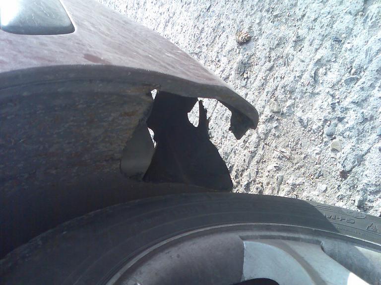

a jeste jedna vec shanim palstovej podbeh u predniho kola na pravo je to zhruba měsic co jsem neco trefil na dálnici při rychlosti->(rucicka bila 2 a dvouch nul

Mám v pravým podběhu taky díru, i když trochu větší. Zatím jsem to spravil plastem z kanystruzahyx píše:.....a jeste jedna vec shanim palstovej podbeh u predniho kola .....

vydrz zjistim od znameho cenu:)Xfield píše:Mám v pravým podběhu taky díru, i když trochu větší. Zatím jsem to spravil plastem z kanystruzahyx píše:.....a jeste jedna vec shanim palstovej podbeh u predniho kola ....., ale už jsem je našel v AutoKelly za 472,-.

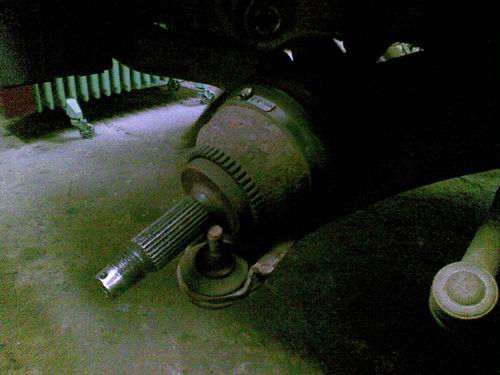

Dneska uz bych mohl konecne zase drandit, tak uvidime:)

Zatim s praci 11000Kc bez cepu - foto je z 30/1, ted uz je hotova leva strana - cidlo, lozisko, pravy cep by mel prijit kolem 14:00...takze ve 4 reknu poznatky.
Cidlo ABS 4600
Lozisko 3800
+ prace
cep jsem chtel co nejlepsi, takze ani SKF to nebude.
Cidlo ABS 4600
Lozisko 3800
+ prace

Re: Lozisko přední nápravy
hmm to me rikas pekne ceny a jak je tam pridelany to cidlo ABS nerikej me ze to nelze vymenit aniz bys kupoval cidlo noveHardcam píše:Zatim s praci 11000Kc bez cepu - foto je z 30/1, ted uz je hotova leva strana - cidlo, lozisko, pravy cep by mel prijit kolem 14:00...takze ve 4 reknu poznatky.
Cidlo ABS 4600
Lozisko 3800
+ prace
Sakra,kam se mi poslala ta cena. Celkove 12150,-
jiny kamarad automechanik rikal,ze se nedivi,ze to po 6 letech zrezlo,ze to tak delali bezne.
to ti jako zrezivelo lozisko ve vnitr?Hardcam píše:Sakra,kam se mi poslala ta cena. Celkove 12150,-
Ne,ale vinuti,ktere souvisi s cidlem Abs. Nevidel jsem to,mam to zprostredkovane. Ale jinak na podvozku zadna rez neni.
