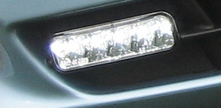

presne takove sem si ted udelal a vyslo to na 300kc .... homolagace ? ... na co --- vzivite to nikdo nebude kontrovat a i kdyby tak reknu ze se mi origo obal poskodil pri prejeti zajice ...drakas píše:Já mám rok a čtvrt tyhle: http://www.stualarm.cz/produkt/sj-286ty ... omologace/
a umístil jsem je sem: (příloha)
Vešly se tak akorát. Někde se dají sehnat i za 2 000,-. Teď dělaj i meší 4×LED verzi nebo rovnou kulatý. Všechny maj už proudový zdroje nově v tělese světlometu (i ty SJ-286 - na webu maj starší obrázky) a i verze, kde se nemusí používat relé.

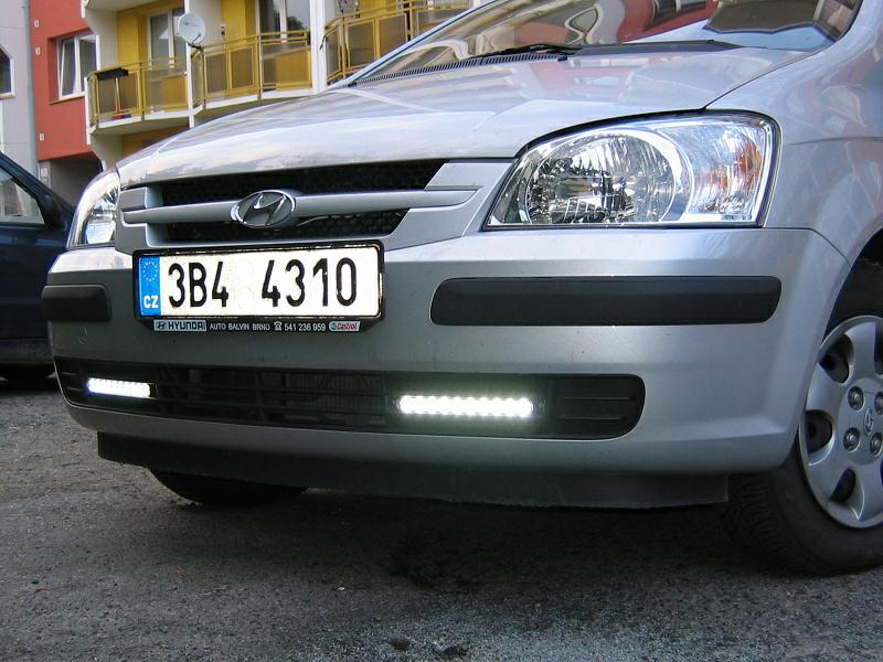

Koupil jsem po nějakých měřeních rozměrů tyto diodovky: LED světlomety pro denní svícení (homologované) 20LED - automatické zapínání
Byla i 18ti diodová verze o pár Kč levnější, ale vzal jsem tyto. Snad je ta deklarovaná homologace platná.

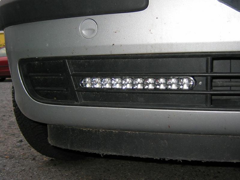

Montáž: Vzal jsem schválně po rozmýšlení tyto diody, protože mi po přeměření rozměry krásně seděly do mřížky nárazníku - Getz 2005 (ne ten nejnovější). Osazení vychází cca 32cm nad vozovku a 37cm od obrysu vozidla. Pouze rozteč by měla být nad 60cm, tady vychází 57cm (snad to není na trest smrti). Výška světel je přesně škvíra mřížky, šířka vychází o něco menší než pole mřížky, takže se tam krásně vešly malé šroubky k uchycení na malé L profily. Světla neváží skoro nic, takže nemám obavy, že to udrží. Proti tomu teprve s montáží jsem si uvědomil, že jsou tam diody pěkně na raně - při sebemenším ťuknutí asi půjdou do háje. Dráty jsem vedl jak to šlo propletením v přední masce tak aby nebyly vidět. Docela v pohodě to šlo, nakonec jsem je na pár místech posvazkoval plastovými pásky (hlavně asi bacha na teplo, je to kolem chladiče). Konce drátů jsem soustředil u pojistkové krabice.

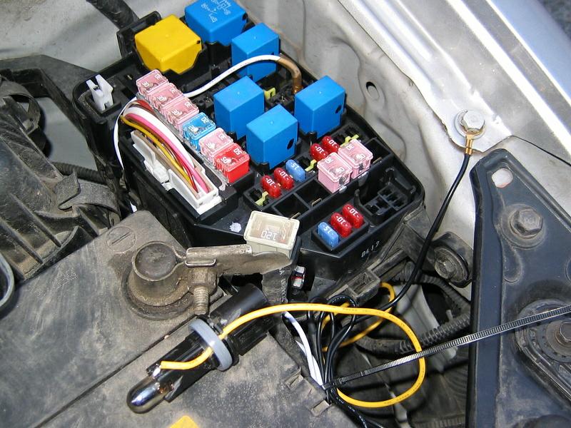

Zapojení: Chvíli jsem hledal kam to tam nejlíp píchnout. Zapojují se 3 dráty - zem na konstru, plus za spínací skříňku pro rozsvícení, a plus na obrysovky pro automatické zhasnutí při zapnutí světel. Vše je vidět na fotce. Zem jsem vyřešil kulatým očkem a umístěním pod šroubek u blatníku. Plus za obrysovkami jsem nakonec protáhl formou vypilované drážky k obrysovkové žárovce a tam napájení do objímky (no nic extra řešení, ale nechtěl jsem kuchat svazky drátů Getze), a plus za klíčkem jsem našel v neosazeném relé v pojistkové skříňce (dokonce tam to plus má po vypnutí klíčku 6 vteřin zpoždění, diody zhasnou samy až těch 6 vteřin po vypnutí zapalování - takový nechtěný docela hezký efekt).
Po dokončení montáže zatím velká spokojenost - šlo to líp než jsem čekal. Ostatní efekty zatím nevím - úspora na pokutách, příp. na spotřebě.

- Pohled jak to svítí.

- Detail osazení světel

- Foto montáže drátů - vpravo na konstru, dole objímka obrysovky a nahoře bílý drát v neosazeném relé v pojistkách

Parada
vypada to jako svetla delana na miru. Protoze jsem mel Getze s mlhovkama tak jsem si kolikrat rikal, dat to tam a usetrit neco za denni sviceni potkavackama - ale kam s tim, ale proste nebylo podle mne misto. Ale jak vidno ty sis pohral s plastem a pekne. Jen ta elektrika se mi nelibi.

Benedikt krasna praca
Re: svetlá pre denné svietenie- kam?
Tak to ziram...vcera jsem zrovna obhlizel naraznik, kam bych ty LED dal a zadny misto jsem neasel...tohle je nadhera....super

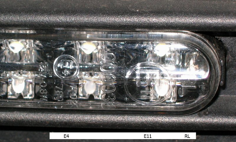

Je to hezký šikovně umístěný, ale pochybuju že tyto světla mají homologaci (na skle vyraženou značku RL).
Re Vipe: kouknul jsem na ně a je to tam. Do jaké míry je to dostačující nebo není nevím.
