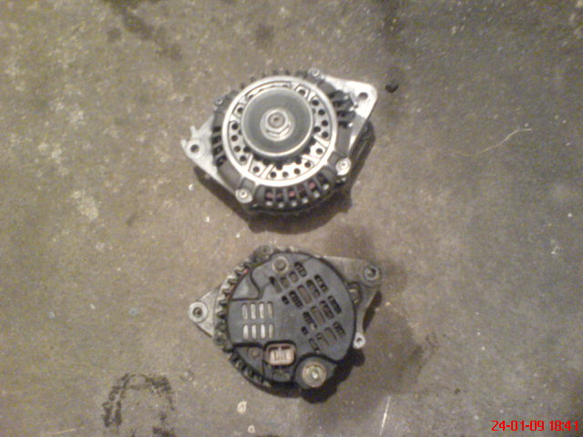

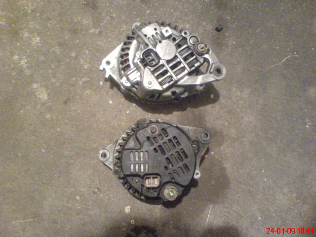

tak tady jsou ty fotky původního alternátoru a toho co tam nepasoval, na první fotce je vidět že úchyty jsou jinak než na původním, ale když se altík otočí (řemenice je na jiné straně) tak úchyty sedí. Údajně ten nový altík je na Lantru J2 1.6 je možné že by 1.6 měla jiný altík než 1.8?

pohledove to vypada, ze na nasi lantre 1.6 mame ten puvodni - starej altik :-) mrknu se v patek klidne jeste na coupeso kterej tam je..

nemuze bejt na lantru 1.5? pac to je myslim G4EK motor a tam by byl pak stejnej altik co scoupe, accent apod...

ten altík je z Lantry J2 r.v. 1995 a je to prý 1.6, co vím tak do J2 v roce 95 dávali ještě motor 1.5
