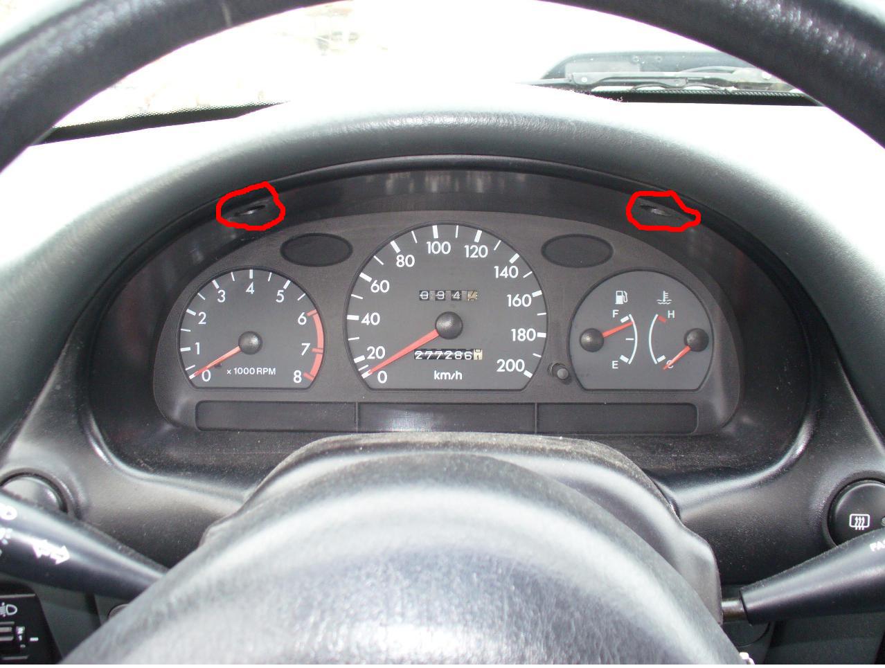

ako sa to da vymenit? tam co su tie dva sroby na strope ? Budu sa tam dat aj LEDky?zhrado píše:super.soso : mam tam normalne seriove ziarovky ak ti to svieti len ako jedna tak ich budes mat vypalene.. menia sa lahucko

super.soso : ano tie dva a este su dva odspodu, potom das do dolnej polohy volant, povytiahnes kryt pristrojovky, odpojis kabelas a vyberes kryt.. samotnu pristrojovku drzia 4 srobiky. diody sa tam daju dat, kolega tam ma modre.

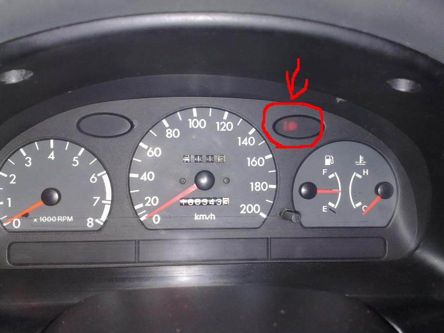

ja som tu kontrolku vyriesil tak ako som to nasiel tu niekde na fore.....na jednej strane vedla smerovky mas kontrolku na dialkove a na druhej strane je to volne tak len zober zo spodneho radu z ptistrojovky jednu ziarovku aj z drziakom(ja som zobral zhavenie....neviem naco to tam je ked sa nikdy accent nerobil s dieselovym motorom) a daj ju vedla tej smerovky na to volne miesto.....kable k nej natiahni od vedlajsej ziarovky a je to hotove....do toho cierneho tienitka si vyskrabkaj opatrne ikonku a je to tam.....len si kup zelenu ziarovku alebo tam vopchaj zelenu foliu a nebudes to mat ako ja ale ja musim mat vzdy nieco ine ako ostatni.....dufam ze som ti aspon nejak pomohol

tak uz som vyriesil aj kontrolku na stretavacie svetla. zohnal som si to tienitko z pokazenej pristrojovky a prilepil som to vedla pravej smerovky, ziarovku som zobral z kontrolky ABS napr., co ja nemam a svieti to pekne.. inak origos to je tak ze to tienitko je zafarbene na cierno a do neho sa da bud vyskrabat alebo odlakovacom-riedidlom alebo inym rozpustadlom odstranit ta farba a tym sa tam da dat hociaka ikona.. lenze je to dost blbe riesenie a nevyzera to dobre.. takze som riesil ikonku stretavacich svetiel z inej pristrojovky. a teraz je to ako origos.. a este som vymenil zierovky na podsvietenie pristrojovky a teraz to krasne svieti. ale pozor su tam troj wattove, lebo ja som kupil najprv 5 a to svietilo nadherne ale skoro mi zhorela pristrojovka lebo sa to hrialo velmi
