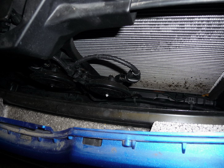

Čaute kutilovia. Opravujem buracku i30 CRDi a mam kabel co bol pred chladicovou stenou
sú na nom
- 2 konektory pre narazove cidla:
- 2 konektory pre klaksony
- 1 mne neznamy konektor :?:
Na obrazku je zapojenie na nejakej demontovanej stene z Netu.
Lavy cervenou zakruzkovany pramen kabla ja nemam. Pramen zakruzkovany vpravo vyzera ako moj a tvari sa, ze je pripojeny na chladicovu stenu akoby na kostru. Lenze ta "kostra" je len plast si myslim. :-k aspon ked pozeram co mam kusok z mojej rozbitej steny. Comu sluzi ten konektor :?:
Inak, ked som testoval klaksony, ci funguju, zapojil som ten kabel do auta ako treba. Zastrcil som konektor do jedneho klaksonu a len tak bez kostry leziac na ceste fachcil spravne, ked som ten isty pramen kabla strcil do druheho klaksonu tak ten len tak cvakol pri kazdom stlaceni truby na volante. Tak asi musim kupit novy klakson ale na co je tam ten neznamy konektor? :-k :?
