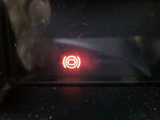

Čau chlapi, poznáte tady tu kontrolku ? Strácí se pi podtlak v pedálu a rozsvítí se mi kontrolka. Kapalin mám dost a brzdy odvzdušněné.
