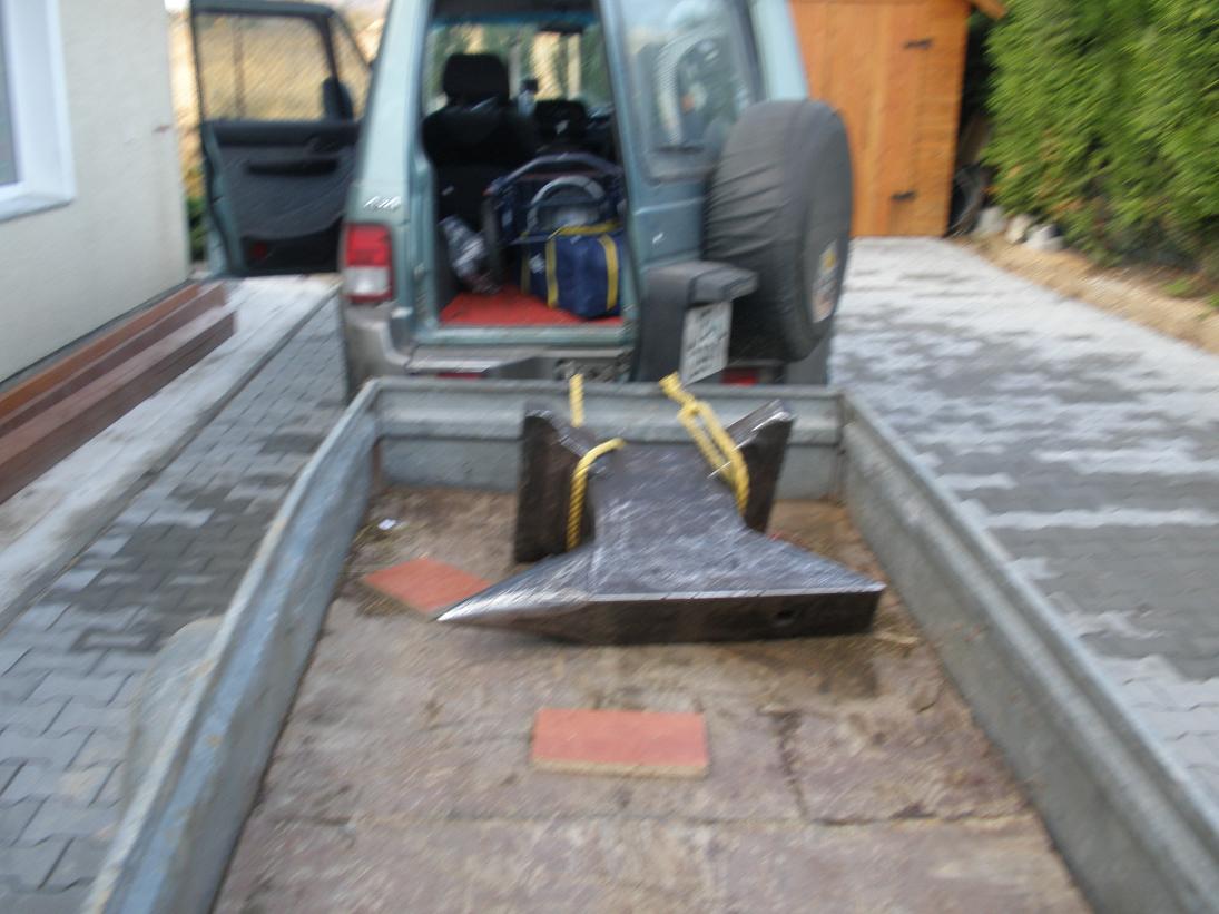

lichkov- uvaly-černošice-beroun-rakovník- a zpět - cca 620km 300kg na vozejku + 200kg v autě -snad sem dobře počítal a vyšlo cca 13-14litrů na sto..tož to ujde-
- KOVÁRNA 2 - BUCHAR 057.jpg (103.6 KiB) Zobrazeno 657 x
