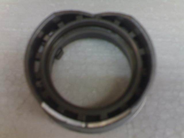

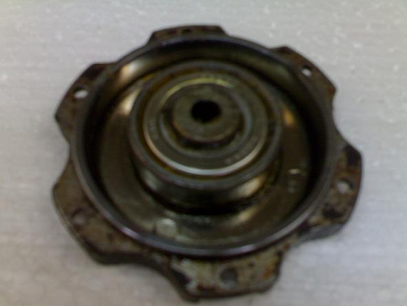

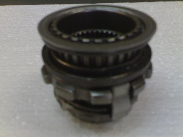

tak kucí kokejte na vec

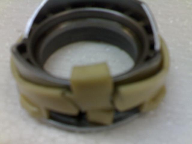

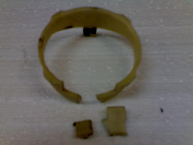

a ted to spatneeeee :cry: :cry: :cry:
pepan
Příspěvky: 8539
Bydliště: LIHOF
Re: Autolock-volnoběžky
Příspěvek od pepan »
tyve to je pěkně nasračku.co si dělal? :shock:
šnek
Příspěvky: 32
Registrován: 03 bře 2009, 21:44
Příspěvek od šnek »
sory foceno telefenem ale chyba je zrejma i tak.trubky sikmovoky to nemuzou udelat z neceho pevnejsiho.no a ted panove radte.vratil sem to zpatky bez tech dvou ulomenejch kousku a bez 4x4 neni problem nic neboucha,necvaka.ale udelat se to musi #-o #-o #-o
