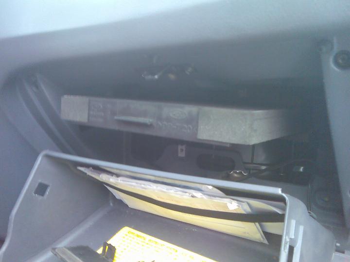

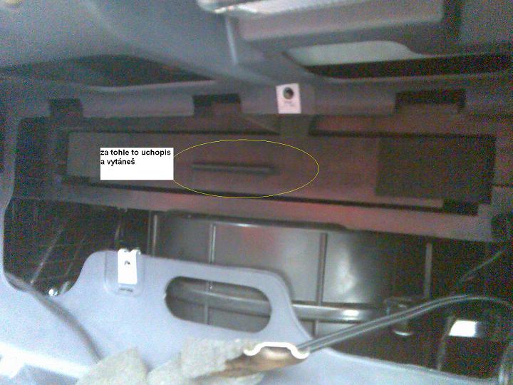

Tak se mi nepodarilo vymontovat kaslik..odstranil jsem ty dve cerny packy po kazdem boku schranky a to je konec...srouky tam jsou asi 4 + 2 na zamku, ke dvoum se 100% nedostanu, ke dvoum jo, ale nechapal jsem, jakou maj funkci...nemekl by nekdo foto, jak na to? V sekci Tucson jsem se docetl, ze mlzeni skel zpusobuje treba i ten filtr.

Hardcam píše:Tak se mi nepodarilo vymontovat kaslik..odstranil jsem ty dve cerny packy po kazdem boku schranky a to je konec...srouky tam jsou asi 4 + 2 na zamku, ke dvoum se 100% nedostanu, ke dvoum jo, ale nechapal jsem, jakou maj funkci...nemekl by nekdo foto, jak na to? V sekci Tucson jsem se docetl, ze mlzeni skel zpusobuje treba i ten filtr.
dneska ti to vyfotim

Ohledně toho kastlíku ... nevím, jak daleko ses dostal.
1/ otevřít kastlík a vycvaknout ty dvě boční černý plastový zarážky - tím se uvolní, vyvrátí se adrží už jen na pantech
2/ šroubovákem povysunout ty dva panty a kastík se úplně uvolní
3/ uvidíš černej plastovej box, přes obdelníkový dvířka je kovová packa (závora) - povolíš pár šroubků (oba dobře přístupný), sundáš ten plíšek a vycvakneš dvířka

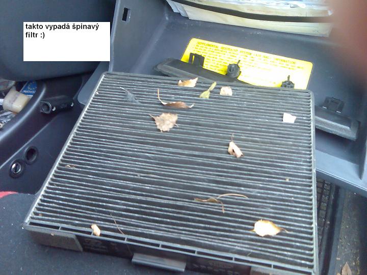

4/ vytáhneš filtr, vysaješ listí a další nepořádek, nasadíš novej filtr a všechno zase zpátky
... v bodě 4/ před vložením novýho filtru, můžeš ještě aplikovat tu čistící pěnu - pokud to budeš dělat, tak samozřejmě před spuštěním ventilátoru nezapomeň ty černý dvířka zavřít :mrgreen:

tak tady to mas, vymena filtru me zabrala cca4 minuty :) :D/ :D/
