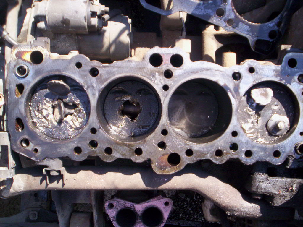

takhle dopad motor z myšáka....uvažuju o GO má někdo skušenosti? případně sehnal by něho písty (už ty z 4G63T ) kolik stojí šály? ojky sou snad dobre...klika to přežije...blok je v cajku schytali to jen písty a hlava...
- 100_5710.jpg (213.33 KiB) Zobrazeno 1453 x

takže po sehnání kopě dílu a informací a všeho možného!jebu na to! je to na hovno všechno...vyměnit pdovzek a oturbit motor neni mechanicky problem....až na to že to je drahé jak prase ....dneska mi auto shořelo fákt perfekt...neměnte řídící jednotky! ..a mám štěstí že mi to nejeblo protože těch 40 litru benzinu v nadrži co mám v kufru t by bylo zajimavý....jebat hyundaie skurvené ...jdu do mitsu lancer evo a žádné dupaní už...kdyby někdo chtěl podvozek 4x4 z galantu tak ho mám..včetně diferáku kardanu převodovky a bloku motoru mitsu 4G63 7bolt...někde mám i pateřov svazek elektroniky.....že já se na to nevysral už v počátku
