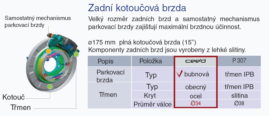

To není ručkou.Už jsem viděl několik fotek,že přirezávají destičky ke kotouči.Ruční brzda je bubnová.Tedy u i30 a Cee´da.

Ty i já máme na zadní nápravě i bubny i kotouče.Bubny jsou pouze na ruční brzdu.
Vypadá to nějak takhle:

Příspěvky: 8794
Re: Brzdy
89majlo96 parkovacia brzda je bubnova... prevadzkova brzda je kotucova.. mas to aj ty... takto je to aj u Accenta 2006+

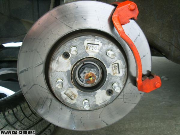

Ještě dodám foto,co dělají přirezávající destičky na kotouči.Je to od konkurence :oops:
89majlo96
Příspěvky: 3545
Bydliště: Topoľčany
Re: Brzdy
Příspěvek od 89majlo96 »
no tak to je v riti... Ale nebudem to riesit, kaslem na to, ked sa zoderu tak kupim nejake sportove dierovane :D
