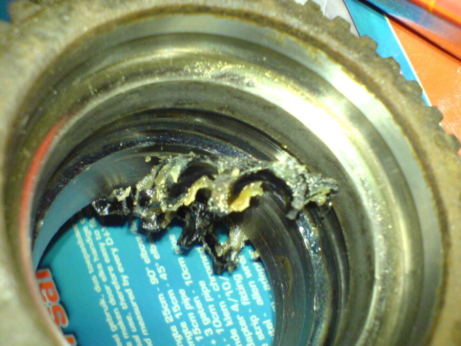

Ze zajímavosti jsem ten zadní náboj rozdělal a došel jsem k závěru,že na něm není co lisovat.Náboj je totiž součástí ložiska,tudíš není kam co lisovat-jsou v něm 2 drážky,ve kterých chodí kuličky,jsou drženy klecí a 2vnitřní kroužky.Dodám foto pro zajímavost.
