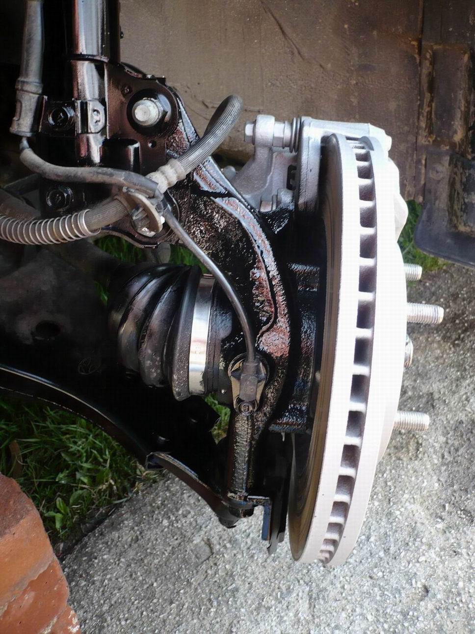

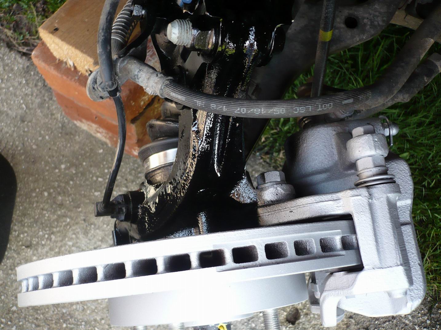

nazdar chlapi snad si spominate na to ked som na 14 strane hodil fotky tych hrdzavych zavesov kolies. Tak dnes som mal konecne trochu volneho casu a prialo mi aj pocasie tak som sa do toho pustil, posudte ako vyzera konecny vytvor... 8)

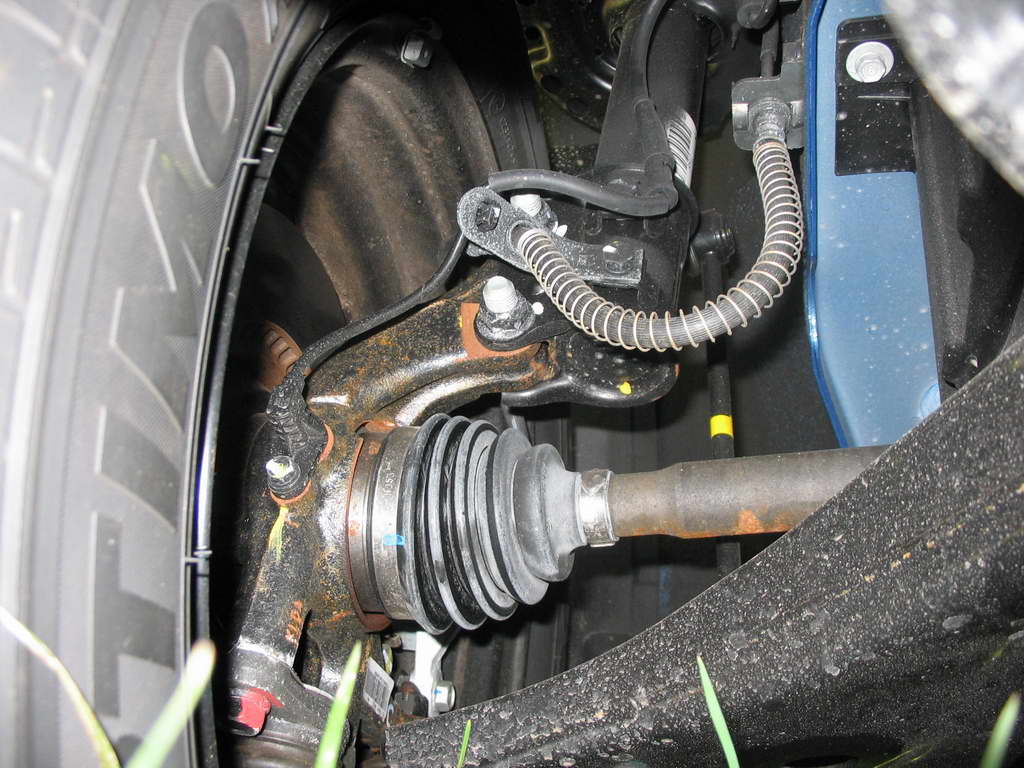

Tady máš fotku mojich náprav v den koupení auta, já mám narezlý předek a vzadu čistý... u těch odlitků je to asi zbytečné řešit, ale že je rez i na poloose a na vnitřní straně disku, to mně překvapilo. :? Vypadá to u tebe líp, nebo hůř?

89majlo96 píše:nazdar chlapi snad si spominate na to ked som na 14 strane hodil fotky tych hrdzavych zavesov kolies. Tak dnes som mal konecne trochu volneho casu a prialo mi aj pocasie tak som sa do toho pustil, posudte ako vyzera konecny vytvor... 8)
Koukám, že ti to ještě nikdo nepochválil, i když za pochvalu to určitě stojí. Takže super práce =D> Zkus se s námi podělit čím jsi to nakonec natřel :) Brousil jsi to a odmašťoval nějak před samotným nátěrem?
89majlo96
Příspěvky: 3545
Bydliště: Topoľčany
Re: Zavady ceeda. edit: + i30
Příspěvek od 89majlo96 »
Luniq píše:
dakujem, aspon niekdo sa nasiel :mrgreen:
no najskor som tom umyl vodou a kartacom, potom odmastil, trochu som prebrusil len tie hrdzave miesta, nastriekal zinkovou farbou a na to som nastriekal ciernu... tod vse
