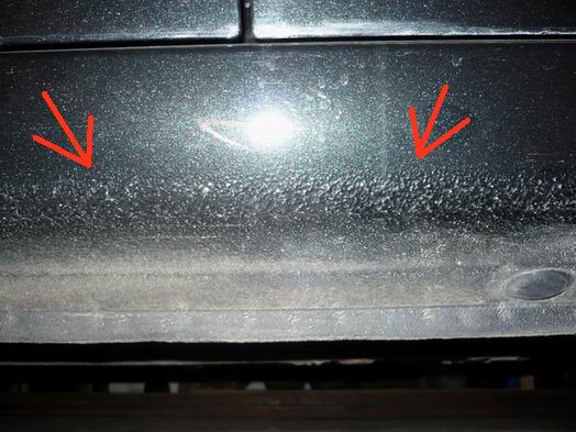

tak som odfotil tu moju povrchovu upravu prahov... Zda sa mi ze laufas to nema takto

Re: Praskání antikorozního nástřiku!
Takhle to mám taky.U tebe to trochu zkresluje ta černá.
Tak teď podle tý fotky koukám jestli to není "on o voze, ty o koze":matysekul píše:Takhle to mám taky.U tebe to trochu zkresluje ta černá.
Na fotce praskliny nevidím, je samozřejmě vidět profil tlustého nástřiku, překrytý barvou vozu. Někteří (včetně mě) tu ale píšeme o prasklinách, takže kde jsou? Ta fotka je nejspíš mimoň, já u sebe našel opravdu zatím jen praskliny v místech pro zvedák...
ale na tej fotke praskliny nemaju byt vydiet, lebo tam ziadne niesu, ta fotka je tam len pre porovnanie s laufasovymi podbehmi... Je tam rozdiel v nastreku...Ja som nefotil ziadne praskliny, lebo ziadne ani nemam
Tak se tu snad časem dočkáme fotek prasklého a ne mechanicky narušeného nástřiku. Uvidíme.

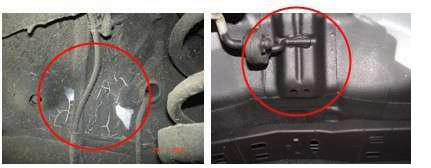

Přidávám foto.Je to pouze z pdf,takže kvalita mizerná.

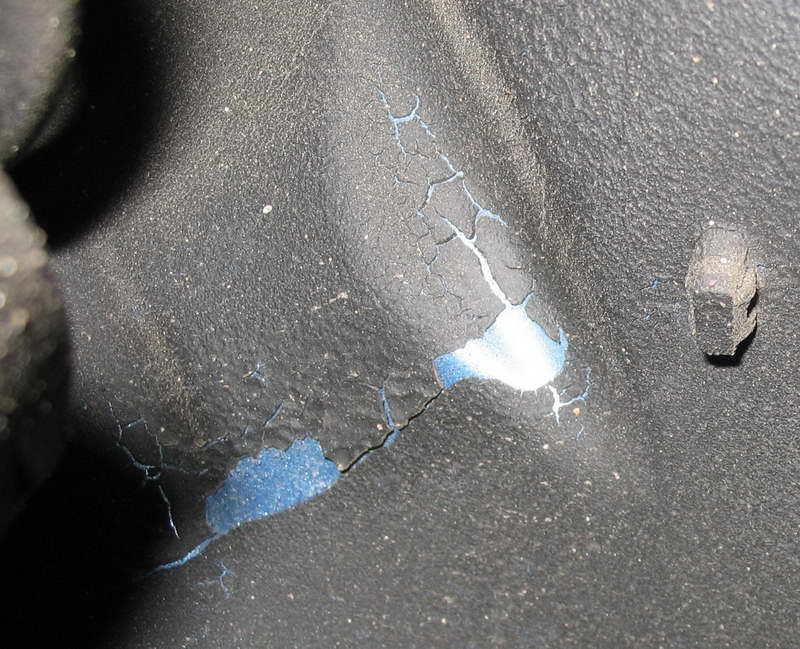

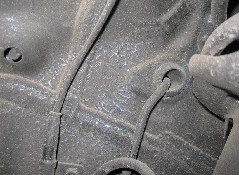

Tak já přidávám fotky z mojeho předního podběhu. Komentovat to raději nebudu, protože to by nebyly sprosté jen spojky a předložky.
Otázka je, jestli to reklamovat hned, nebo ještě počkat až výrobce vymyslí správnou technologii opravy. Protože stříkat nový nástřik na ten odpadající, nemá smysl. Asi spíš odstranit starý, a pak nějakou mezivrstvu, na které by to už drželo. Na garančku čekat nebudu, protože tu mám až po zimě...
Mrzí mne,že tě to postihlo. Ale na druhou stranu jsem rád,že to upozornění k něčemu bylo. Měl by se odstranit původní nastřik a udělat nový. Ať ti to dobře dopadne.

Tohle když vidím, tak bych na zimu nečekal. I když jsou to boky, tak si dovedu představit, jakou paseku by udělal odlétnuvší štěrk ze vzorku pneu.Chrochnik píše: Otázka je, jestli to reklamovat hned, nebo ještě počkat až výrobce vymyslí správnou technologii opravy. Protože stříkat nový nástřik na ten odpadající, nemá smysl.
Procviklý na plech je to raz-dva.
