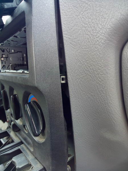

3) snažit se sundat středový panel. Jde to o hodně lépe a bezpečněji, když se v místě těch západek-nad kroutítkama topení-z boku strčí velký plochý šroubovák a zapáčí se. Pak už to jde snadno. K sobě a mírně nahoru.
západky ve středovém panelu.

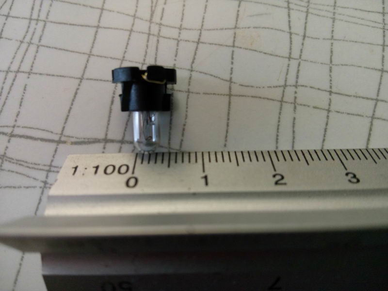

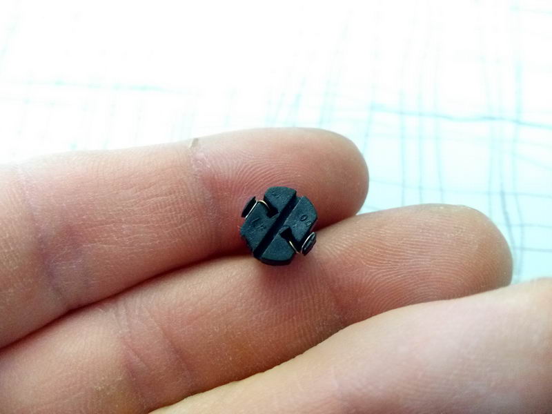

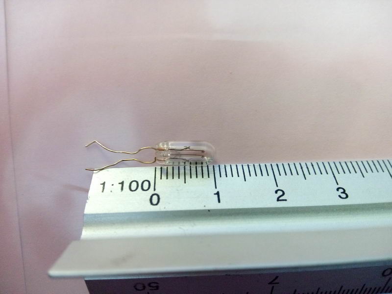

6) ze spodní strany vypínačů jsou šedá a černá kolečka. Lehce se s nima pootočí menším šroubovákem proti směru hodinových ručiče a pinzetou se vyndají. Vypadnou na vás žárovičky T1 - drátkové, drátek navinutý na plastové patici:
Rozměr žárovičky je cca 4mm průměr a cca 10,5mm délka. Problém je ale s výměnou: v Kelly je nemají, na pumpách taky ne, navíc chybí údaj o napětí a proudu/výkonu. Našel jsem i 14V, které by měly vydržet déle, než 12V. Nevím ale, jaký proud-30mA, 60mA? A sehnal jsem jen asi 3,15x6,35mm. Půjde to tam taky, nechají se delší drátky, ale.. V šedivých paticích jsou žárovky se šprckama. Ty budou asi na žárovce o průměr 3,15mm volné. A žárovičky 4,2x11,7mm budou asi zase moc dlouhé.. :-(((

od PedroKV
Vďaka, potvrdil jsi mi, že nejsem ani slepej, ani blbej a že se tam ty 11,7mm nevejdou. Já bych asi vzal 14V 3,15x6,něco, ty vydrží. S LEDkama nám blbé zlušenosti v osvětlení spz. Po nějaké době začínají blikat a udávanou životnost mají v paži... (též varuji ty, kteří by si chtěli pořídit LED H4/H7 -stojí za prd,známý to zkoušel)
