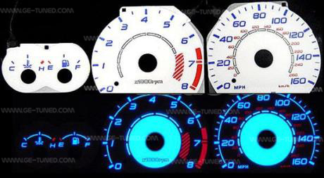

KUPIS píše:Je jedno jakou barvu bude mít dioda.Pokud se nezmění podklad(ciferník pod ručičkama)A ten je červenej!A pozor na sundávání ručiček.Při špatném nasazení budou ukazovat blbosti.Tu je návod jak se dělají ciferníky.
http://www.wunschtacho.de/produkte/material.html
Přložil jsem obrázek jak září taplazma(děljí to na zakázku)
jo tyhle plasmy vypadaj moooc pekne.

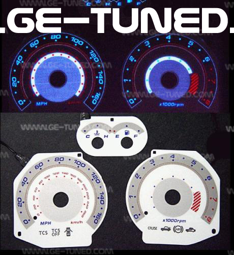

Tu jsem vám pohledal 2DRUHY CIFERNÍKU-PLAZMU BUDÍKY NA GK z německa
- CIFERNÍK-GK.jpg (181.71 KiB) Zobrazeno 1709 x
- PLAZMA -GK.jpg (112.82 KiB) Zobrazeno 1709 x
CENA ZA PLAZMU JE 179 EUR.

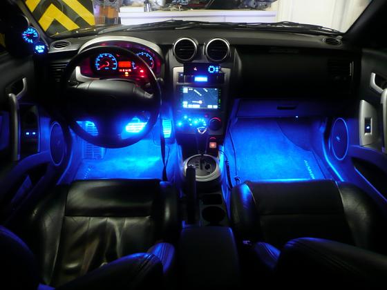

Tak konecne som nasiel to co som tak dlho hladal, kompletny navod na podsvietenie palubnej dosky hyundai coupe 2002+ mozno to pomoze aj tym co maju starsie coupecka.
http://www.newtiburon.com/forums/showth ... p?t=145569
