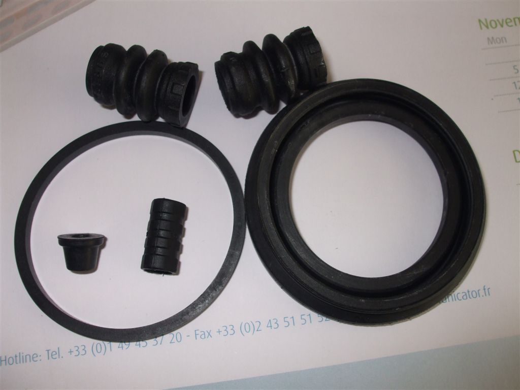

tak sem patral po netu a prisel jsem na tohle co prodavaj v kely . opravda sada . je tma jen par gumicek ale jedna ktera me zarazila. a nevim na co je . je to ta vroubkovana , nasazuje se na ten jeden cep posuvnej . tu tam urcite nemam .
ted by me ale zajimala jina otazka je to tam k necemu a mate nekdo pod tema sroubama co jdou do tech cepu nejaky podlozky ?? nebo je o jen sroub s osazenim ?

tohle mi presne dela na elantre vymenil jsem nove tycky s gumickama i na pistkach a bez vysledne tak se musi vymenit cely podkovy

jo a podlozky tam nejsou
a pri jizde po kostkach to dela rachot
a tohle se vetsinou stava po vymene kotoucu a desticek a vycisteni

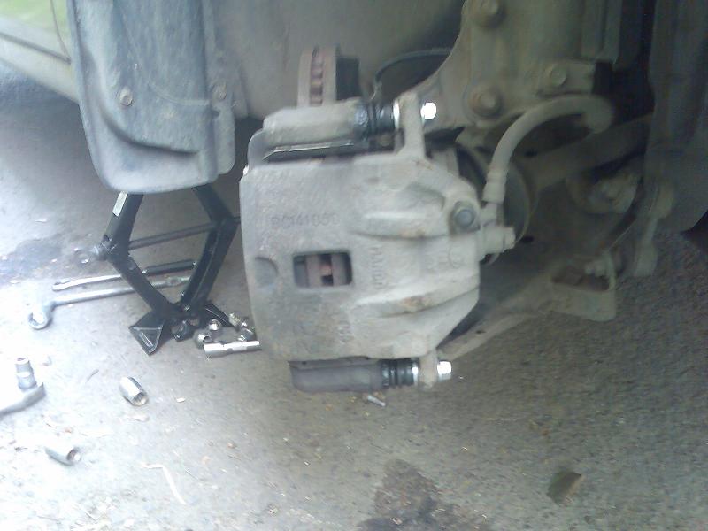

ty cepy respektive ty tycky s gumickama jsem nenil bez vyzname furt to dela
ja bych rekl ze jsou vymlety ty dutiny do ktere jso ty tycky zastrceny

ale ten rachot tak neni poznat
