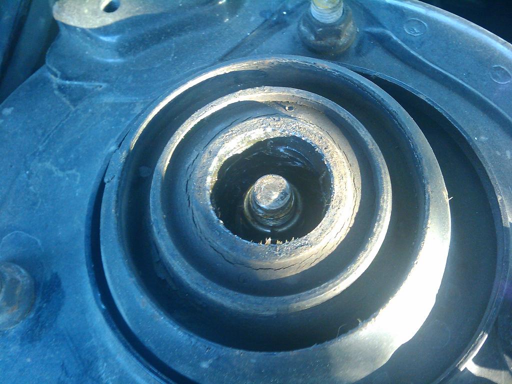

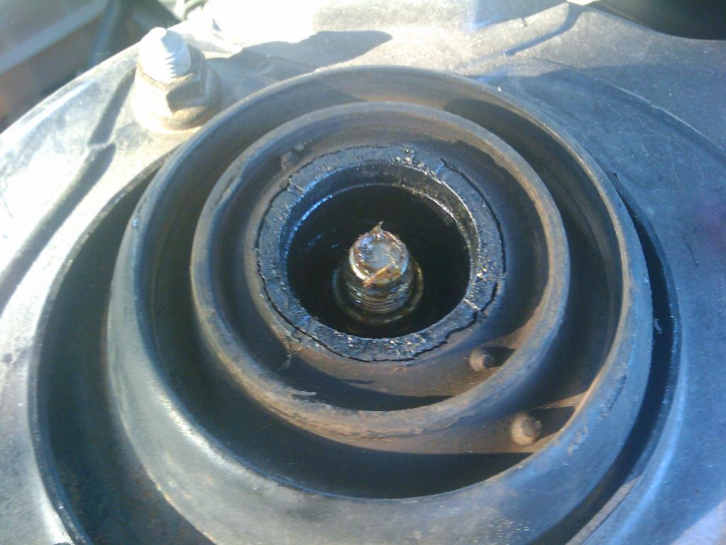

tak jsem se na to byl mrknout. dotazeny to je a gumicky tam sou taky. jde o to v jakym stavu a to asi neposoudim kdyz nemam novy, ale napdla me jeste jedna vec je tohle normalni ta guma na ulozenbi ze je takhle popraskana ?
jinak tady je to video dalsi . je to volny v tech cepech a klape to vo desticky celej ten brzdic jak je tam vule .
http://www.youtube.com/watch?v=ASfXc0Bozb4

jj presne tohle mi to dela taky
menil jsem ty tycky s gumickama a nepomohlo to tak je asi jeste potreba vymenit tu podkovu nebo jak se tomu rika
