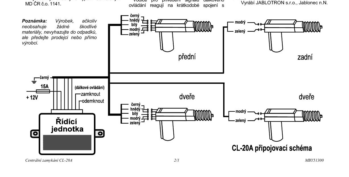

na co chceš schéma?

mayq píše:mysak80: som rad ze som sa nemylil.. :)
tak snad tady nenavádíme společně :lol:
tady je schéma centrálu (uni).
Barvy se můžou samossebou lišit, ale princip je v zásadě stejnej.

Me staci aby se otviraly ty dvere od ridicovi strany na te druhe mam zamek stejne nefunkcni...
